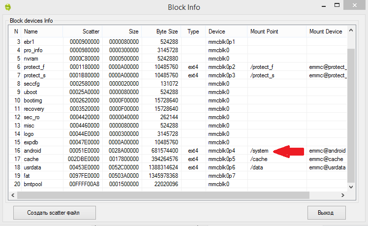

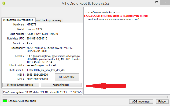

6. Дальше открываем файл PORT\META-INF\com\google\android\updater-script при помощи любого текстового редактора, желательно Notepad++ и находим строки связанные с форматированием и монтированием раздела /system:Выделенное красным, нам надо заменить на точки монтирования которые соответствуют нашему устройству. Данную информацию можно легко узнать при помощи программы MtkDroidTools (залил в архивMtkDroidTools_v253.zip). На скриншотах ниже видно, что "mmcblk0p6" надо заменить на "mmcblk0p4". После редактирования updater-script, сохраните измененияКод:format("ext4", "EMMC", "/dev/block/mmcblk0p6", "0", "/system"); <-- этой строки может не быть mount("ext4", "EMMC", "/dev/block/mmcblk0p6", "/system");
