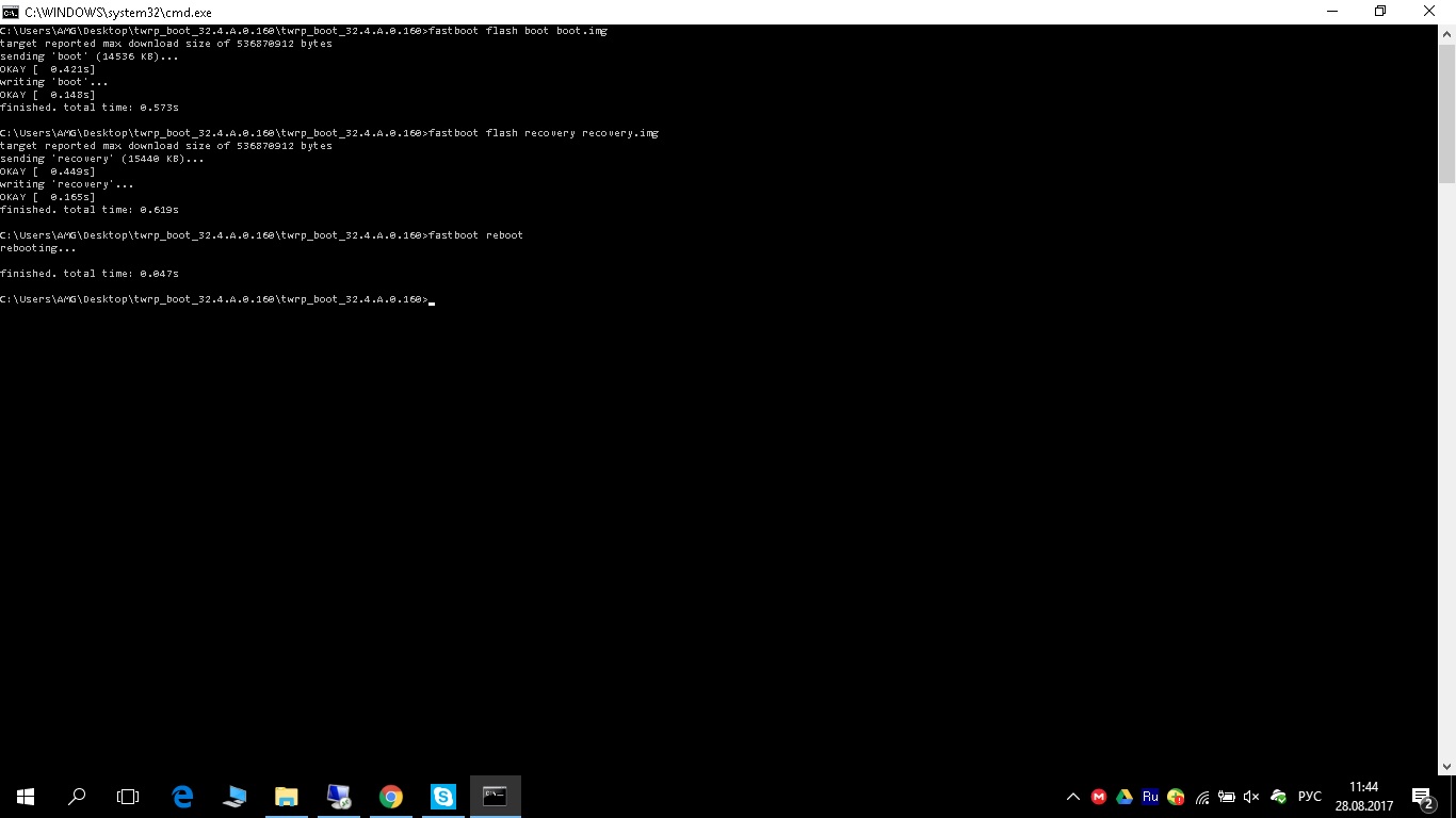

Инструкция по получению root прав на Sony Xperia Z5 Compact с прошивкой 32.4.A.1.54 [Android 7.1.1][E58xx]
1. Разблокировать загрузчик, если вы этого ещё не сделали. 2. Скачать архив с SuperSU\Magisk (на свой выбор, дело вкуса). Ссылки ниже. Поместить его не распаковывая на карту памяти устройства. 3. Скачать Z5c_32.4.A.1.54_kernel_twrp.zip. Распаковать. 4. Подключить смартфон в режиме fastboot к ПК. (подключить к ПК в выключенном состоянии с зажатой кнопкой увеличения громкости) 5. Запустить файл TWRP_Kernel_E58xx.bat и несколько раз нажать enter на клавиатуре (когда попросят). Прошьётся ядро и TWRP recovery, в конце смартфон перезагрузится. 6. Загрузиться в TWRP. Для этого нужно выключить телефон, подождать 5-10 секунд, затем зажать вместе кнопки: ЗВУК ВНИЗ + ПИТАНИЕ, как только почувствуете вибрацию - кнопку питания отпустить, а кнопку уменьшения громкости продолжить держать до тех пор, пока не запустится TWRP. 7. Сразу в TWRP дать разрешение на внесение изменений в системный раздел сдвинув снизу ползунок пальцем вправо. 8. Выбрать Install -> выбрать SuperSU.zip\Magisk.zip (что-то одно!) и установить проведя пальцем внизу экрана. 9. Выбрать Reboot -> System. Всё.
Если вы установили Magisk из TWRP -> после запуска системы установите Magisk Manager и пройдите тест SafetyNet.
У меня в командной строке пишет: "failed, command not allowed" при попытке установить boot и recovery. Загрузчик включил, подключение через fastboot. TWRP, соответственно, не запускается.

Сообщение от Никита Степовой
это ошибка и говорит о закрытом загрузчике
открывать нужно через оф. сайт Sony! средствами флэштула не получится!
