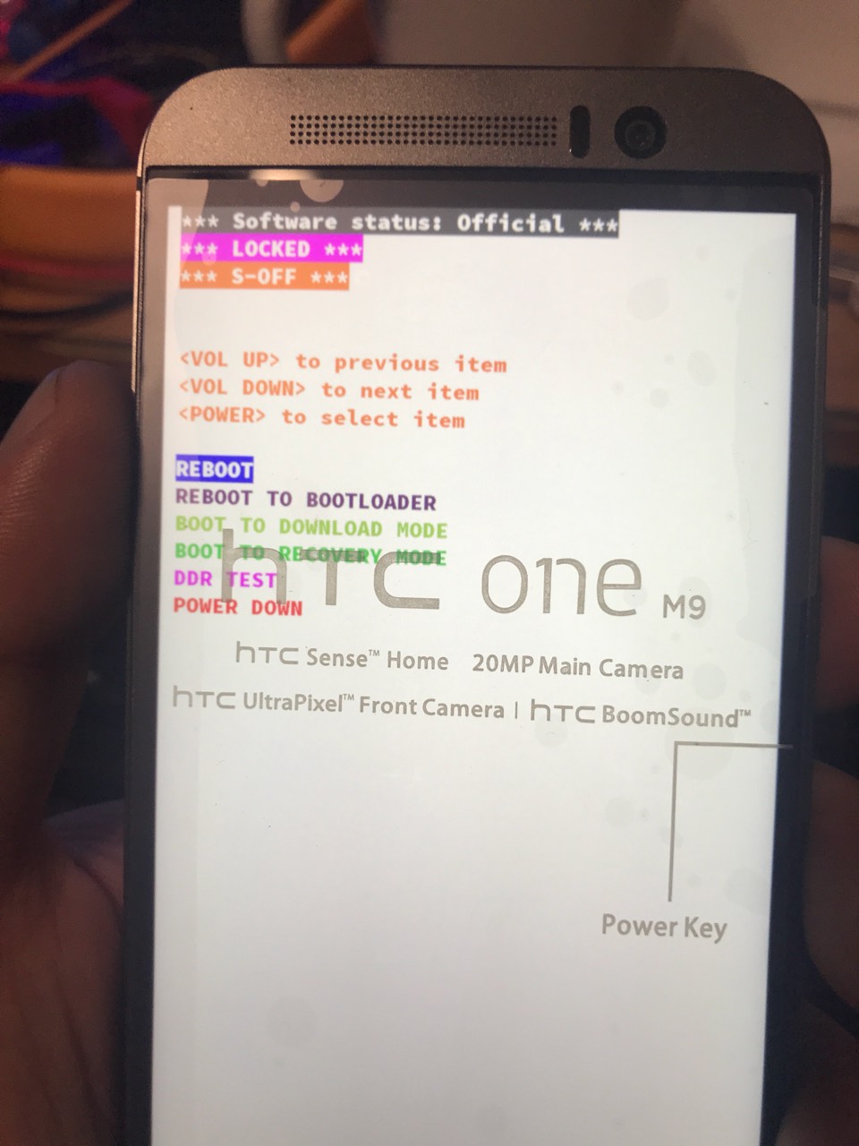

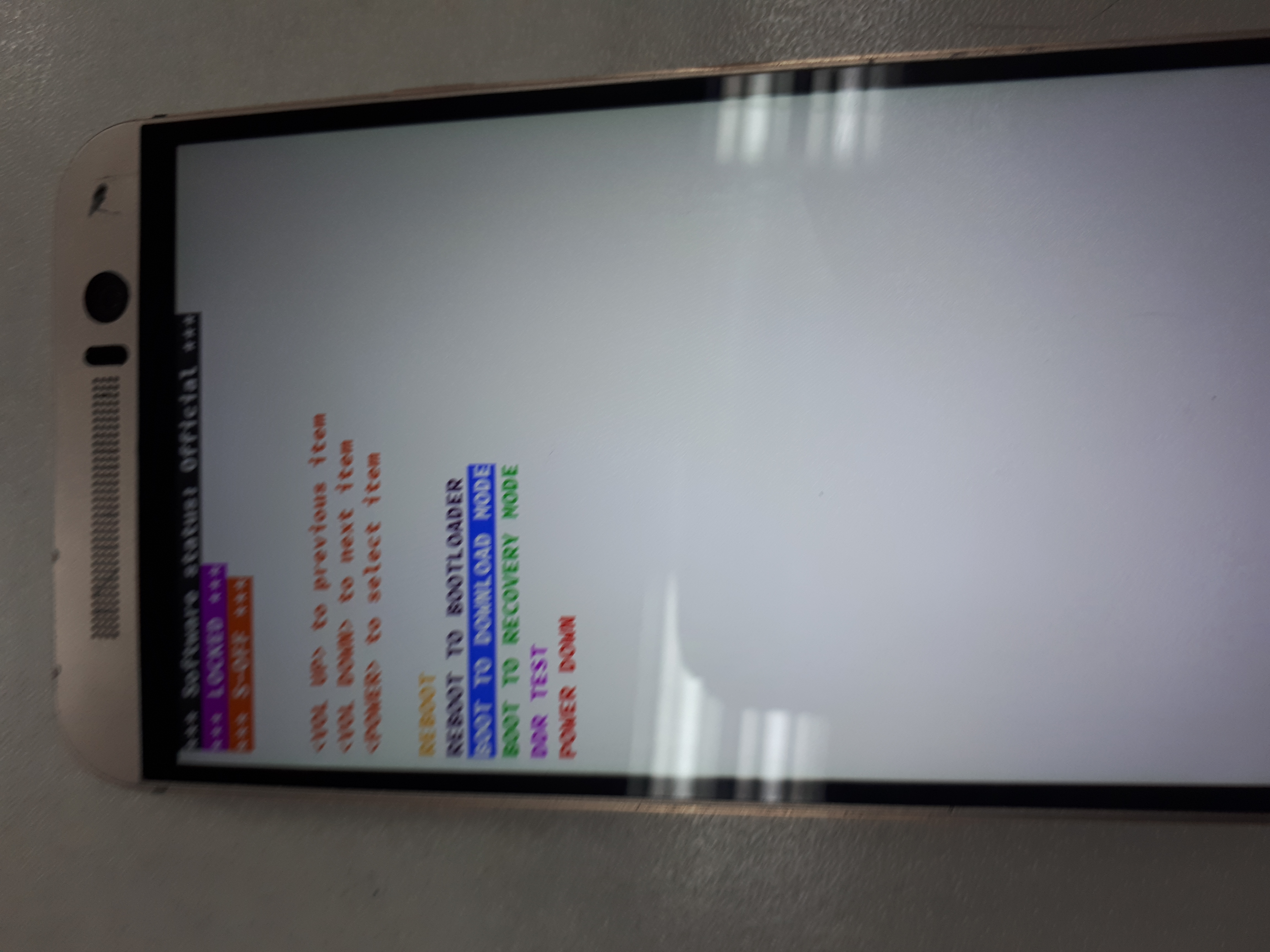

У меня похожая ситуация как у психозавра но у меня Locked и в саму ос зайти не могу висит на заставке и все(((
перепробовал несколько вариантов ничего не помогает через TWRP все прошло вроде установилось потом перезагружаю а версия все таже

так а как у тебя locked, если у тебя прошито TWRP? или ты после установки TWRP рекавери закрыл загрузчик?
давай ссылки на посты, чтобы было понятно, что ты ставил, всю информацию из hboot тоже бы выложил, проще тогда было бы помочь

Он мне достался уже в таком виде, как выяснилось был китаец его прошили под данную версию

у тебя Sprint-овский m9 + s-off, понял
самый простой способ для тебя обновиться до последней прошивки 4.27.651.4 (Android 7) это:
1. прошить последнее firmware (фирмваре это без рекавери, TWRP не слетит)
2. установить прошивку из TWRP -> ссылка
прошивка firmaware таким образом:
1. переименовать архив с firmware в firmware.zip для удобства
2. перевести смартфон в режим fastboot
3. открыть окно команд в папке с firmware (файл fastboot.exe должен быть рядом)
4. ввести по очереди следующие команды
fastboot oem rebootRUU
fastboot flash zip firmware.zip
fastboot reboot
5. всё
как установить прошивку из TWRP ты знаешь, если что-то непонятно - спрашивай

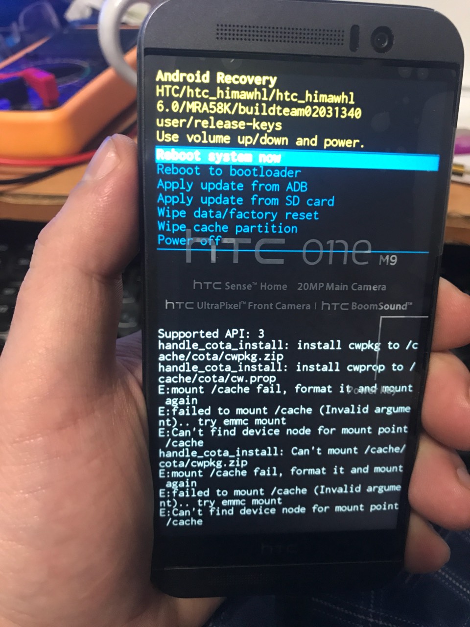

Здравствуйте.
У меня htc one m9 sprint. Стоит операционная система андроид 6.0 os 3.41.651.4
Обновление по воздуху скачивается но при установке доходит до 25% и выбивает в андроид рекавери. Как мне обновится до андроид 7.0 официальной? И скажите еще пожалуйста как ведет себя батарея на 7 андроиде - держит дольше? Заранее благодарен за ответ. Вот мои даные:
Здравствуйте.
рекавери у тебя какое? можно прошить свежее firmware и установить прошивку из TWRP, взять её можно на XDA в этой теме

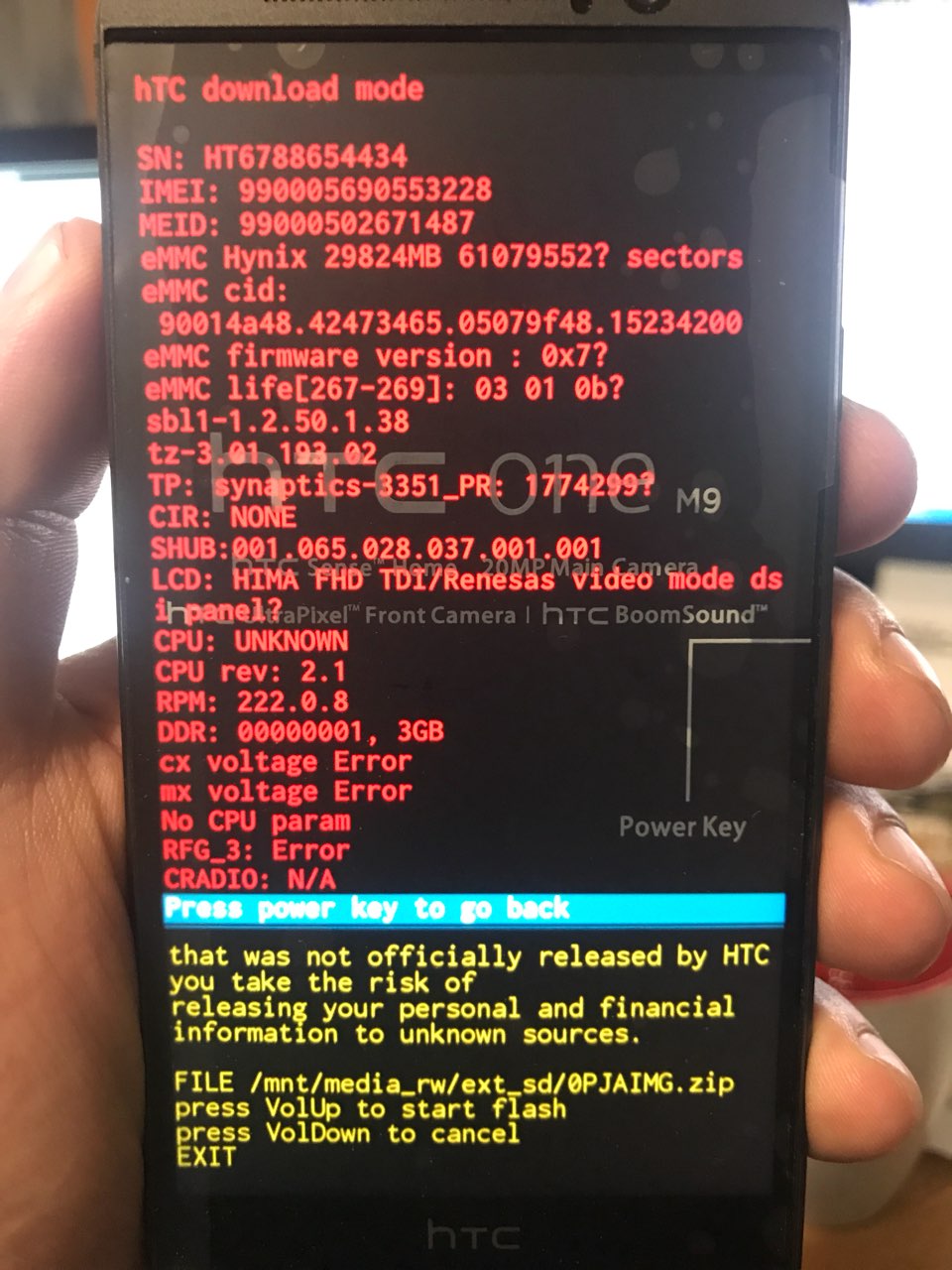

Здравствуйте.
Выручайте. Прошил я таки свой HTC One M9 sprint на андроид 7.
Делал по инструкции :
1. Переименуйте firmware.zip в 0PJAIMG.zip
2. Скопируйте 0PJAIMG.zip на внешнюю sd-card
3. Перегрузите устройство в download mode, запустится сканирование внешней sd-card, появится запрос хотите ли вы прошить найденный zip, нажмите VolumeUP и процесс пойдет
1.Сначала шил фирмваре
4.27.651.4 Full Firmware from RUU (fastboot flashable)
потом руу
1.скачайте нужную прошивку (например: 0PJAIMG_HIMA_UHL_M60_SENSE70_HTC_Europe_3.35.401.12.zip)
2.переименуйте полученный файл в 0PJAIMG.zip (первый символ в имени файла - ноль)
3.скопируйте 0PJAIMG.zip на внешнюю карту (sd card), если возникают проблемы на данном этапе, можно воспользоваться картридером и ПК (ноутбуком)
4.перезагрузите девайс в download mode. Для этого долго жмём кнопку Power, выбираем Перезапуск и тут же зажимаем и держим VolDown. Как только появится логотип HTC на тёмном фоне - отпускаем кнопку.
5.запустится сканирование внешней sd card, появится запрос - желаете ли вы установить 0PJAIMG.zip
6.подтвердите желание установить и процесс пойдет.
шил эту руу
2. 0PJAIMG_Sprint_HTC_One_M9_4.27.651.4_RUU.zip
Брал от сюда https://forum.xda-developers.com/spr...51-17-t3073355
Все прошилось.
При первой загрузке появилось сообщение Hands Free Activation (HFA) я нажал пять раз и оно прошло дальше а симку не видит
Но у меня проблема телефон не видит сим карту. Что делать не знаю. Подскажите. Жду ваш ответ. Спасибо.

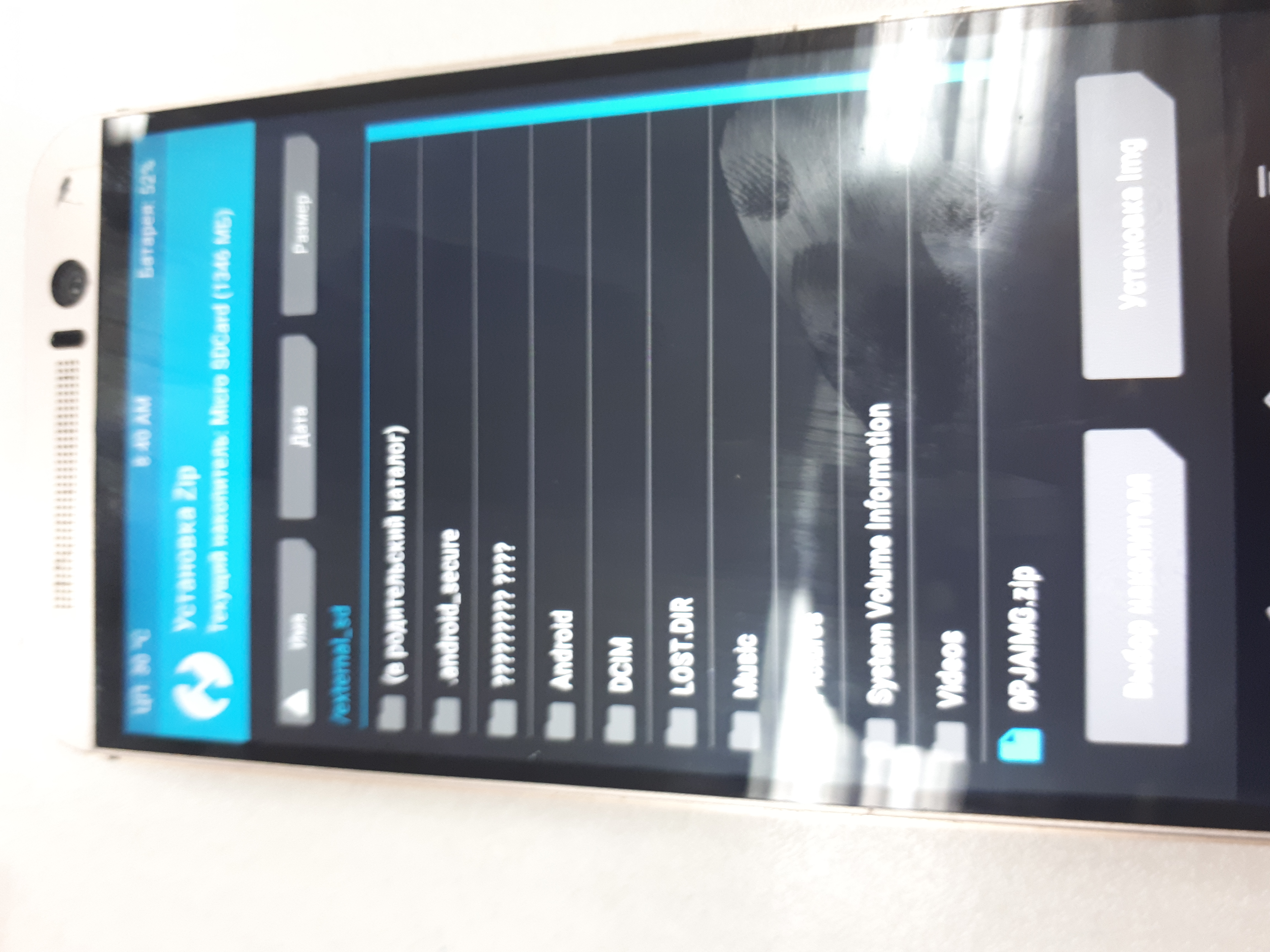

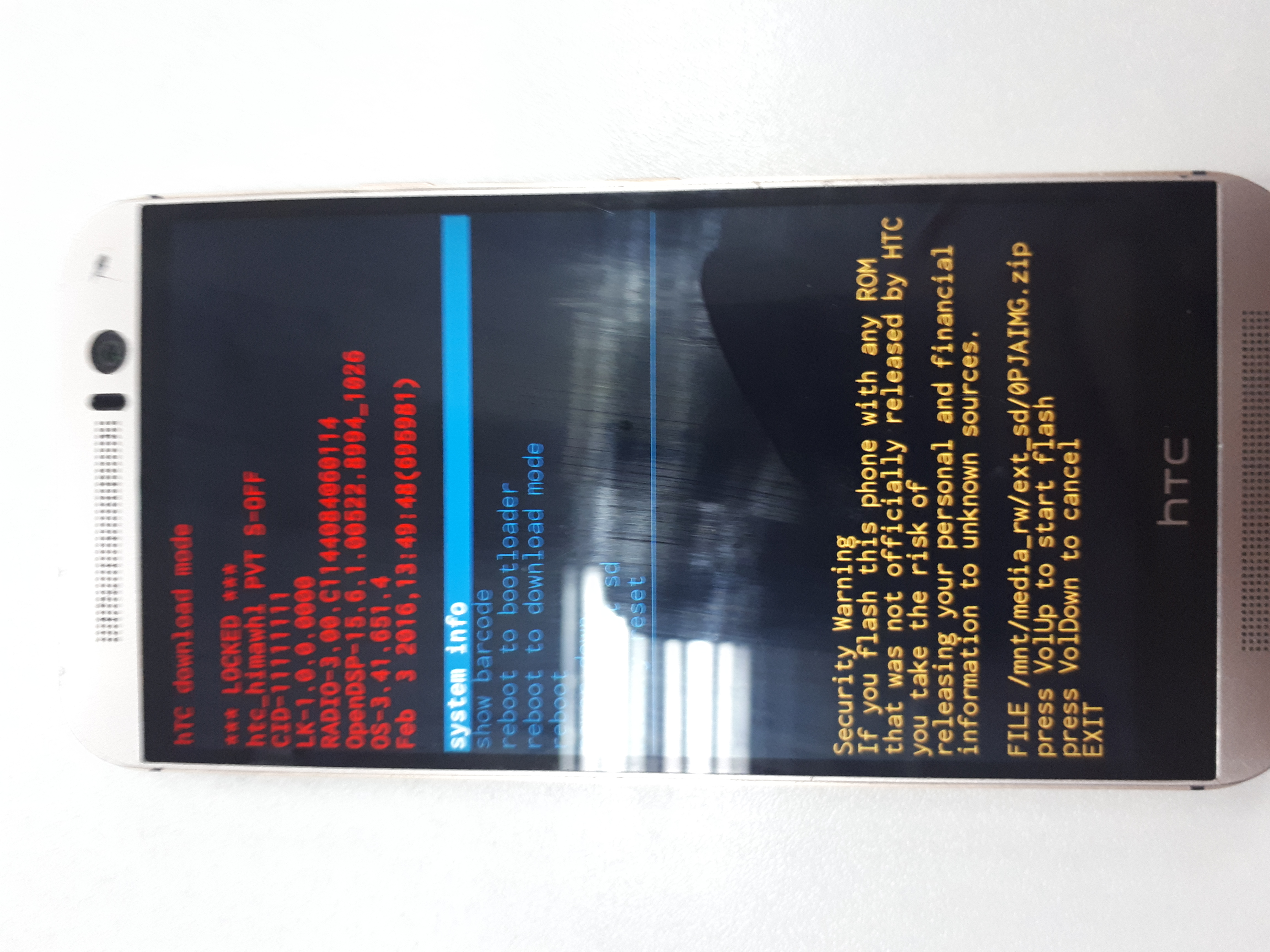

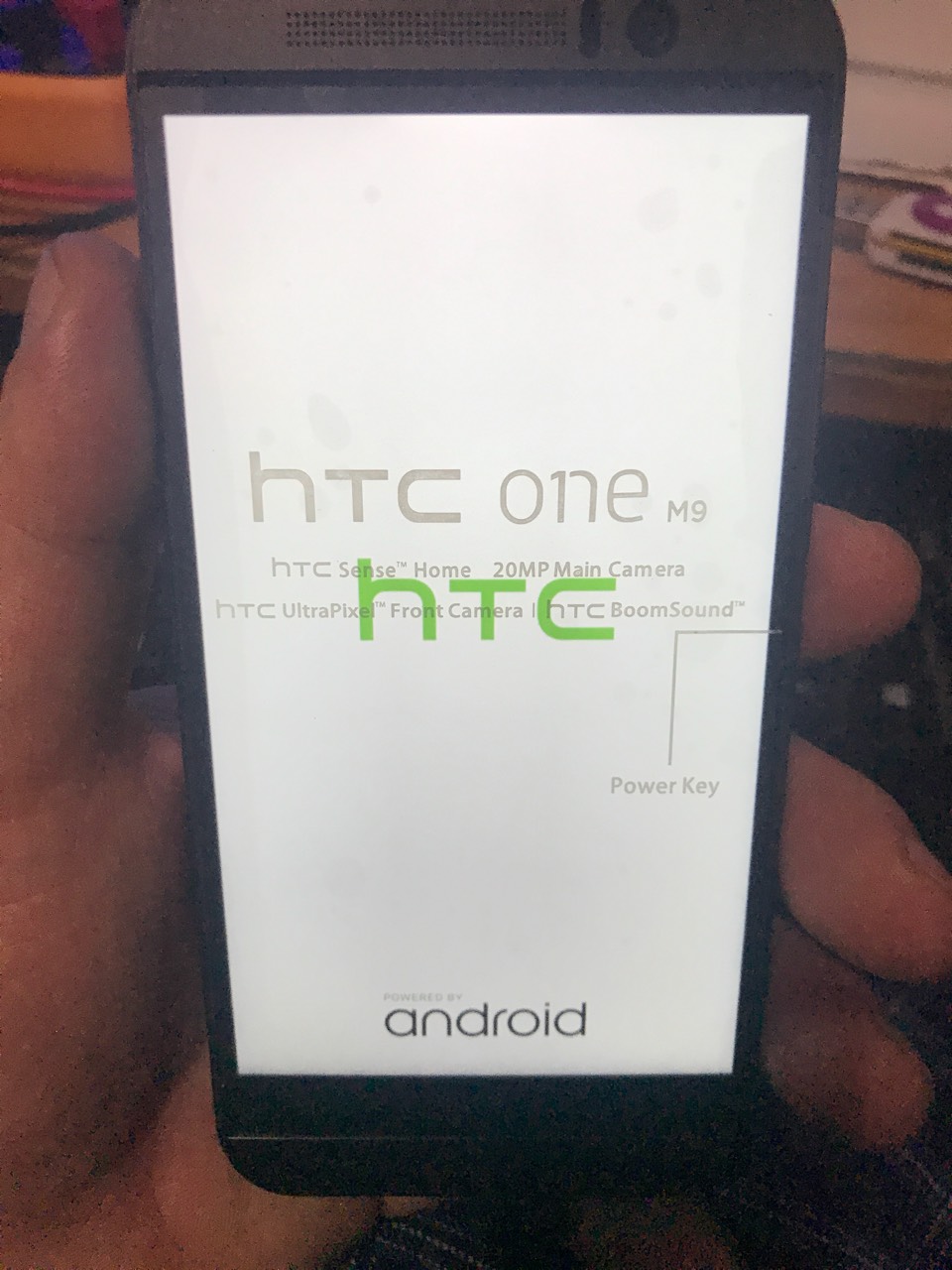

Fish привет. Купил себе телефон с ебея, сегодня приехал. Я его включил, он постоянно на заставке перезагружался, после манипуляций с рекавери, просто теперь при включении висит на заставке, что делать? помоги.
02.03.2018, 20:15
Fish
17.08.2013
33,581
13246
Сообщение от maloy1
у тебя на карточке лежит файл с прошивкой (3 скриншот), если нажать кнопку громкости вверх то начнётся прошивка
ты его сам туда положил?
у тебя спринтовский телефон (Hima_Whl), вот коллекция RUU.zip на XDA
архив переименовать в 0PJAIMG.zip, загрузиться в Fastboot (Download Mode), после того как просканируется карточка - нажать кнопку увеличения громкости для подтверждения установки прошивки
02.03.2018, 21:30
maloy1
02.03.2018
6
0
Да сам, 10 сек что то делает и все, вот после этого циклический перезапуск и пропал, но и теперь дальше не идет.
Если не трудно, распиши подробно что делать, с обеда мучаюсь, p.s. я почти чайник в этом деле))
