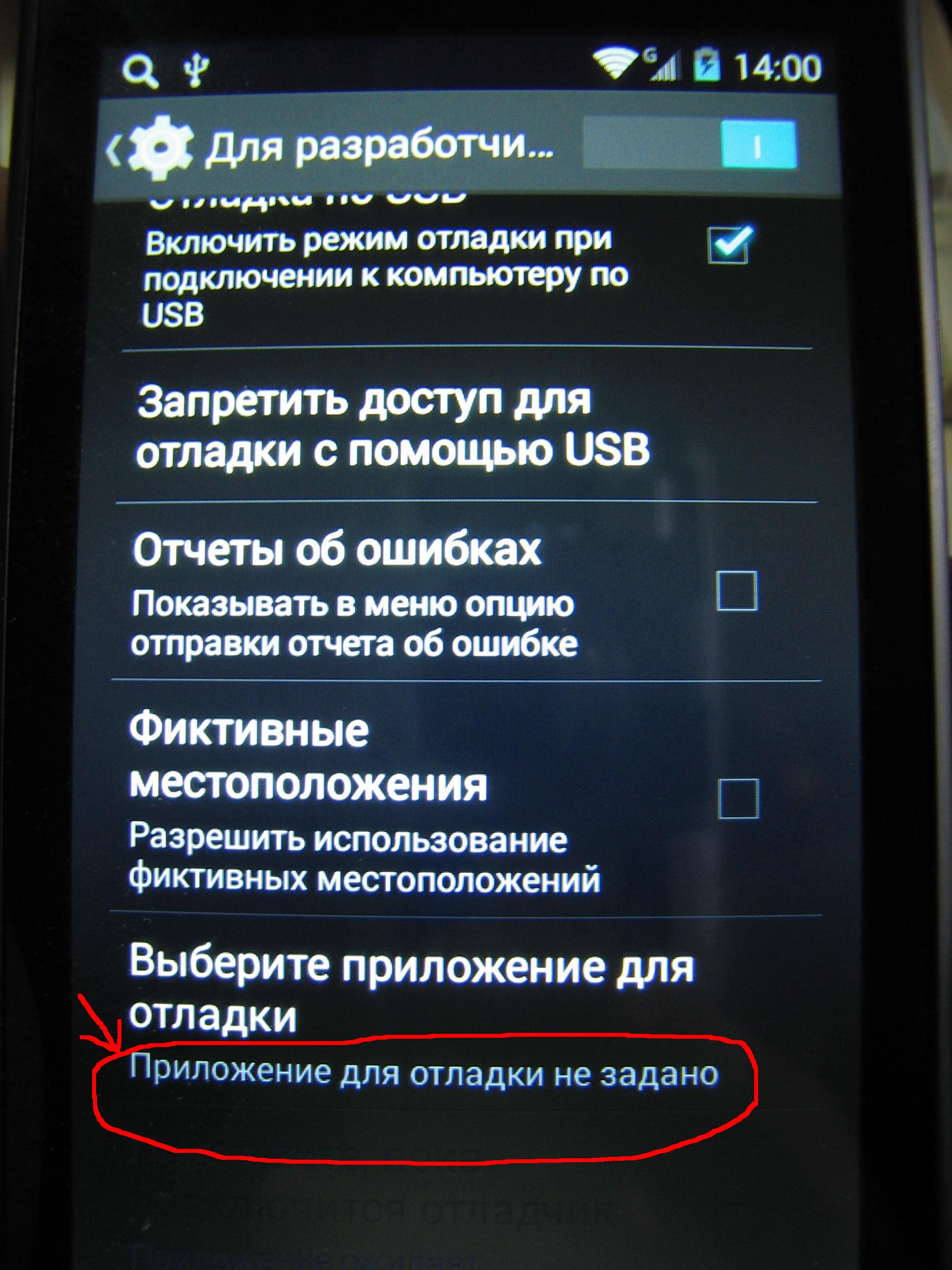

3. Включаем "
отладку по USB" в настройках разработчика, у кого такого пункта нет идём в
Настройки-> О телефоне и тапаем 7 раз по "
номер сборки", после чего в настройках он появится.

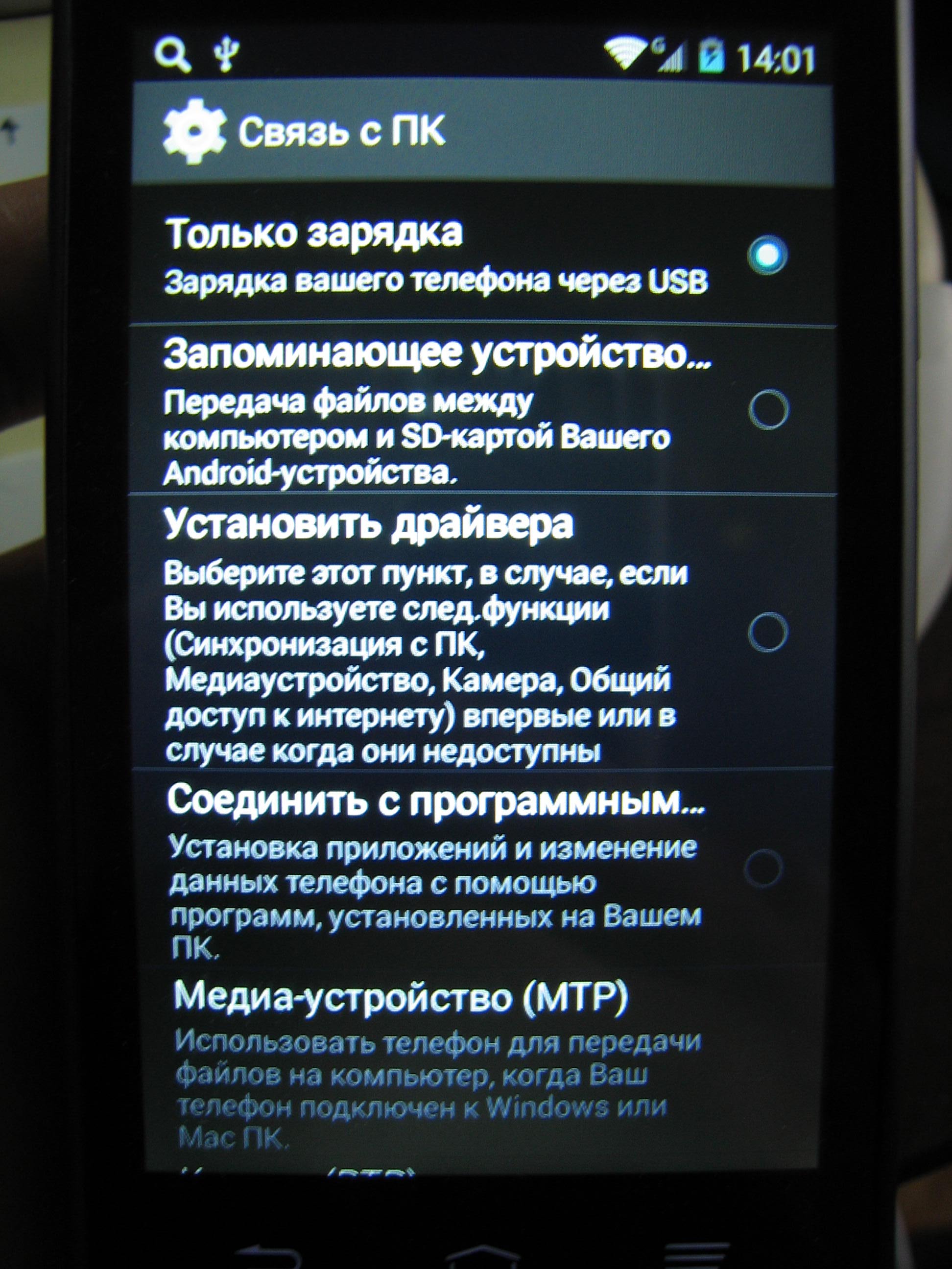

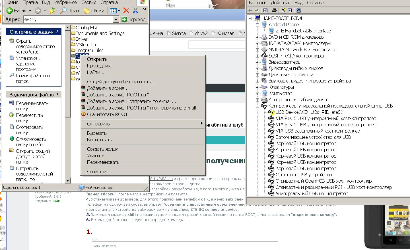

4. Устанавливаем драйвера, для этого подключаем телефон к ПК, в меню выбираем "
Связь с ПК" вариант "
установить драйвера", отключаем телефон и подключаем снова, выбираем "
соединить с программным обеспечением ПК", далее идем в "
диспетчер устройств" и для неопознанного устройства выбираем вручную драйвер
ZTE 3G composite device.

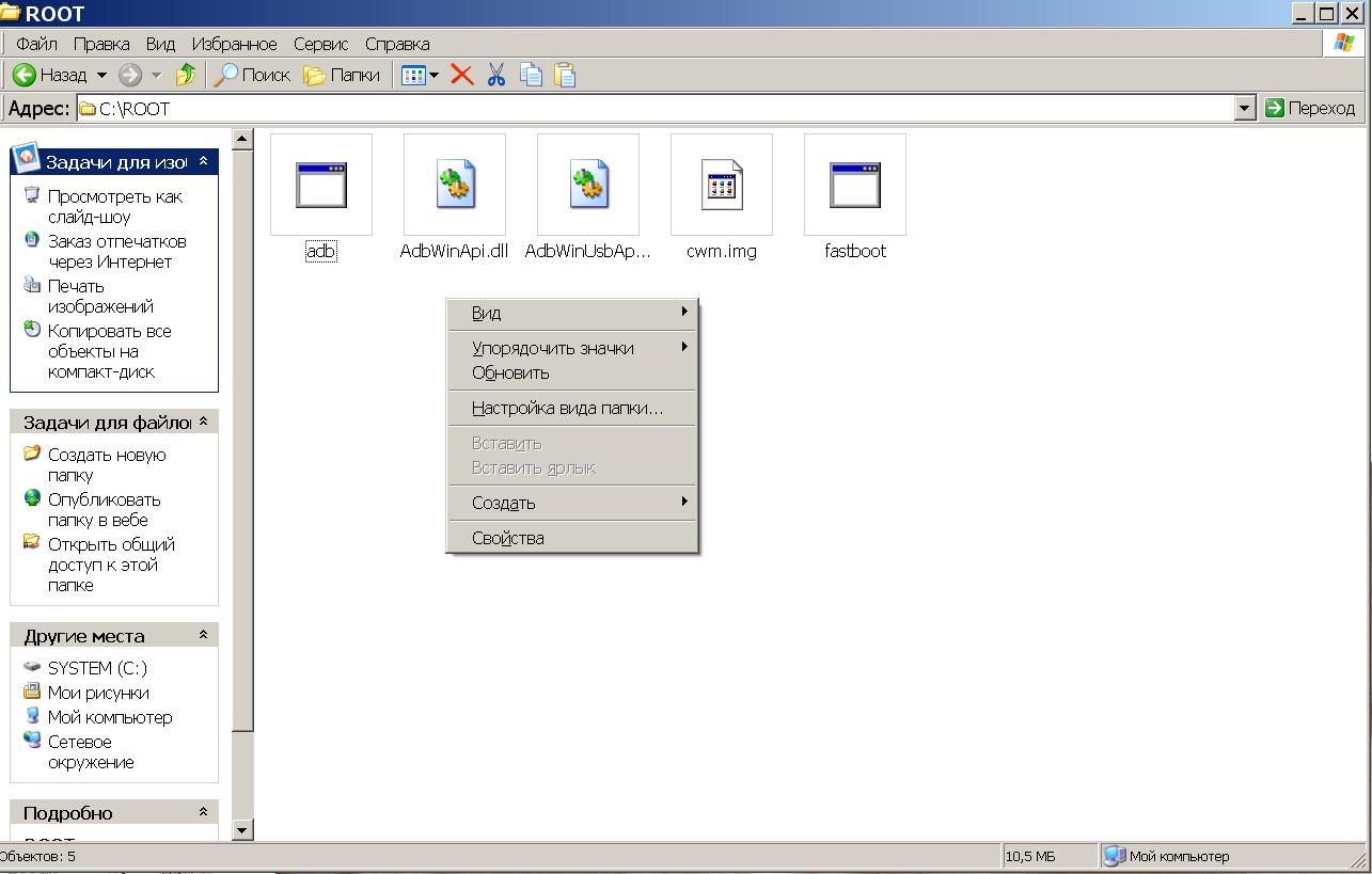

5. Зажимаем клавишу
shift на клавиатуре и кликаем правой кнопкой мыши по папке ROOT, в меню выбираем "
открыть окно команд".
