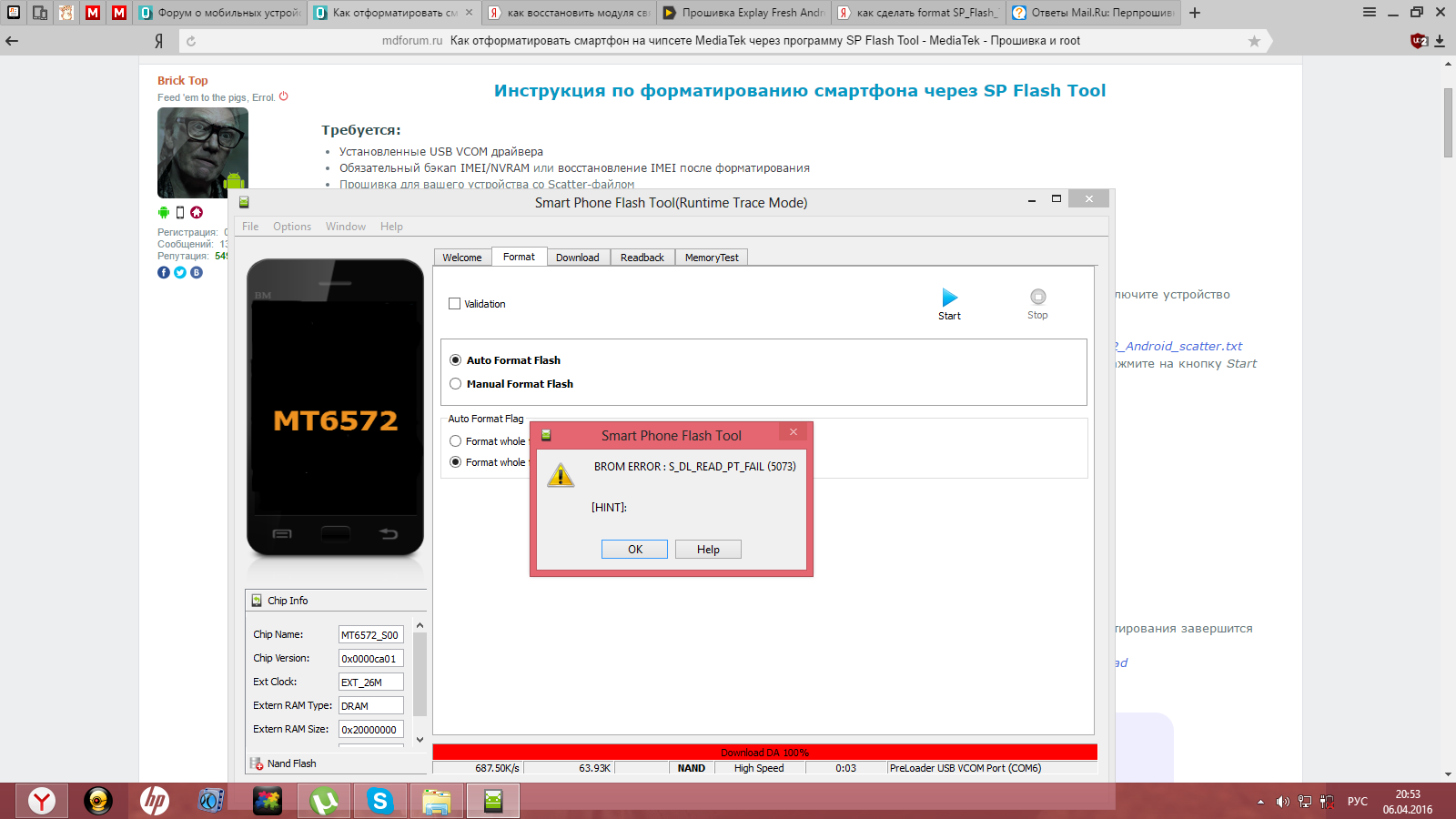

послеле прохождения красной строки при форматировании выдает ошибку

Сообщение от 999_58rus
ошибки такой не знаю, ничего дельного не подскажу

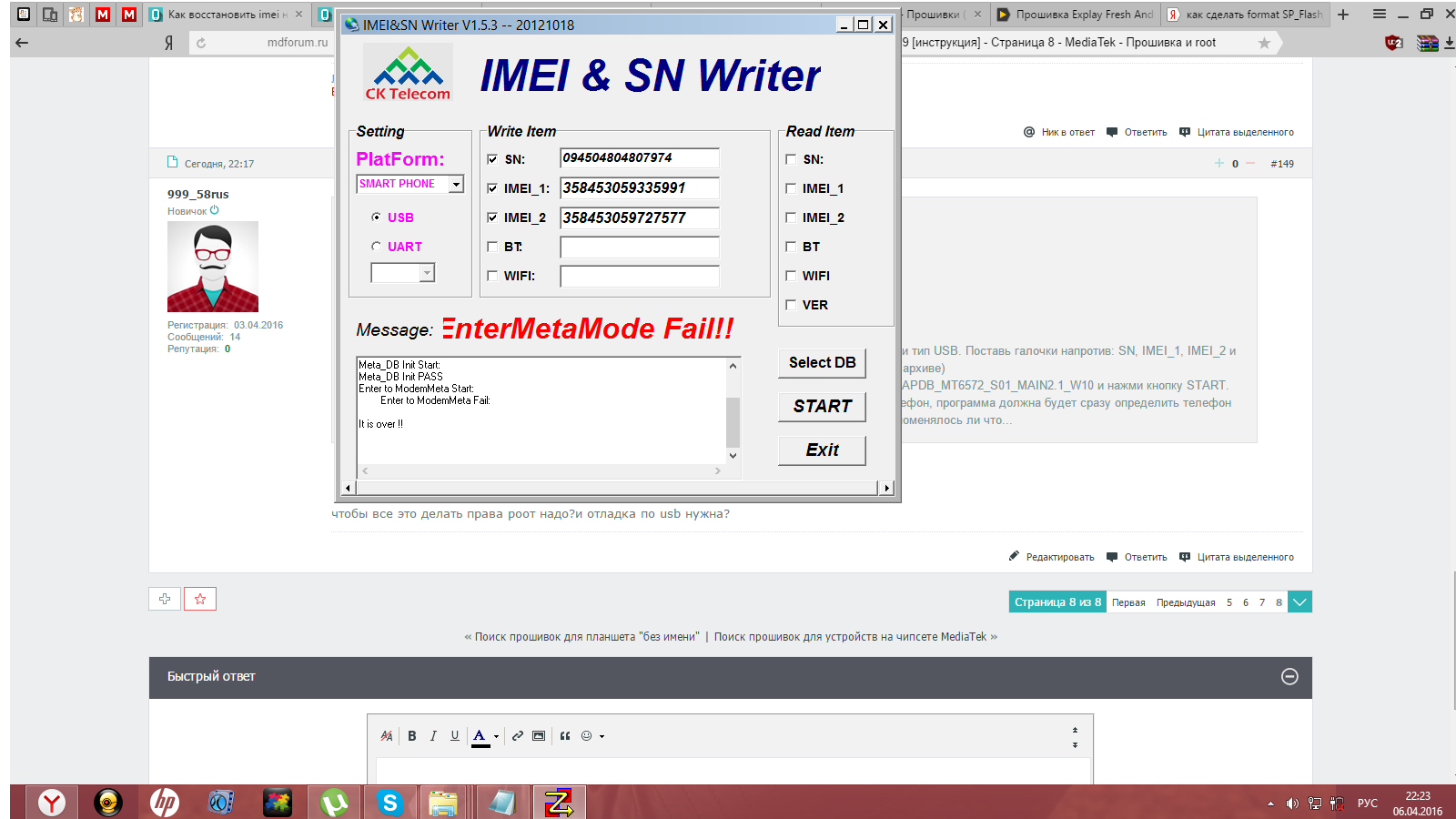

попробуй так:
1. Скачай архив из вложения к посту, распакуй.
2. Подключи выключенный телефон к ПК.
3. Запусти IMEI&SN Writer (всё найдёшь в архиве). В настройках PlatForm выбери SMART PHONE и тип USB. Поставь галочки напротив: SN, IMEI_1, IMEI_2 и впиши напротив свои данные (серийник и имеи). Затем выбери в начале файл (файлы тоже есть в архиве) BPLGUInfoCustomAppSrcP_MT6572_S00_MOLY_WR8_W1315_MD_WG_MP_V1_P9_1_2g_n и потом APDB_MT6572_S01_MAIN2.1_W10 и нажми кнопку START. Далее важно! не отключая телефон от ПК достань батарейку и вставь обратно, затем включи телефон, программа должна будет сразу определить телефон в метамоде и внести изменения. Когда будет написано ОК - отключи телефон, включи и проверь поменялось ли что...

все сделал как написал,и опять эта ошибка,только вот после того как я нажал старт и передернул батар. телеф сам перезагрузился не успев я нажать даже кнопки,включился и завис на заставке. а программа некоторое время спустя выдала ошибку

999_58rus, без понятия тогда что ещё можно попробовать сделать, не понимаю почему у тебя не ставится прошивка радиомодуля вместе с самой прошивкой, пробуй ещё раз сам отформатировать а затем залить прошивку,
если всё равно будет ошибка - попробуй сменить версию флэштула на ту, которая во вложении к посту
если восстановить прошивку радио модуля связи - то имеи вписать можно будет тем же МТК дроид Тулз
ещё, возможно, что проблема в аппаратной части
