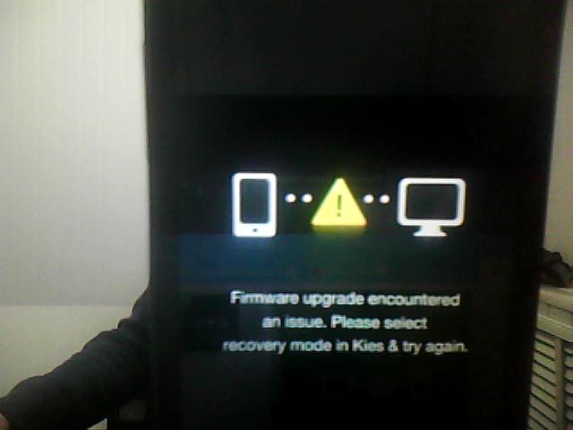

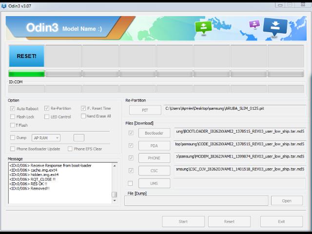

    приветствую!!! прошиваю телефон прошивка идёт и останавливается на "RESET" потом появляется окно с восклицательным знаком в жёлтом треугольнике, как это бывает при плохом контакте телефона с ПК что делаю не так?

    заскринь или скопируй лог с Odin
    попробуй прошиться 4-х файловой сервисной прошивкой с pit-файлом, вот ссылка

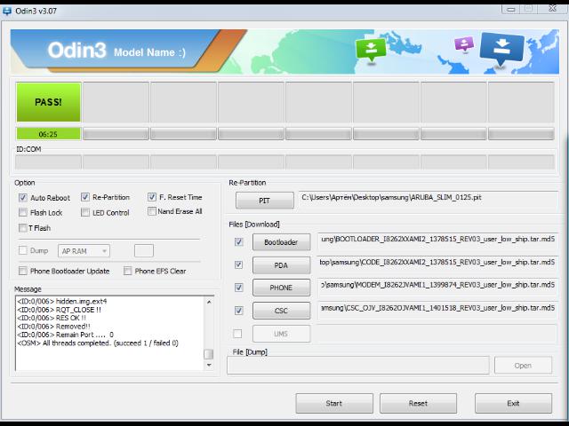

  • Старый 06.05.2016, 09:23
    Сообщение от Fish
    <ID:0/006> Added!!
    <OSM> Enter CS for MD5..
    <OSM> Check MD5.. Do not unplug the cable..
    <OSM> Please wait..
    <OSM> BOOTLOADER_I8262XXAMI2_1378515_REV03_user_low_ship.tar.md5 is valid.
    <OSM> Checking MD5 finished Sucessfully..
    <OSM> Leave CS..
    <OSM> Please wait..
    <OSM> CODE_I8262XXAMI2_1378515_REV03_user_low_ship.tar.md5 is valid.
    <OSM> Leave CS..
    <OSM> Please wait..
    <OSM> MODEM_I8262JVAMI1_1399874_REV03_user_low_ship.tar.md5 is valid.
    <OSM> Leave CS..
    <OSM> Please wait..
    <OSM> CSC_OJV_I8262OJVAMI1_1401518_REV03_user_low_ship.tar.md5 is valid.
    <OSM> Leave CS..
    <ID:0/006> Odin v.3 engine (ID:6)..
    <ID:0/006> File analysis..
    <ID:0/006> SetupConnection..
    <ID:0/006> Initialzation..
    <ID:0/006> Set PIT file..
    <ID:0/006> DO NOT TURN OFF TARGET!!
    <ID:0/006> Get PIT for mapping..
    <ID:0/006> Firmware update start..
    <ID:0/006> oemsbl
    <ID:0/006> NAND Write Start!!
    <ID:0/006> appsbl
    <ID:0/006> qcsbl.mbn
    <ID:0/006> qcsblhd_cfgdata.mbn
    <ID:0/006> oemsbl
    <ID:0/006> appsbl
    <ID:0/006> boot.img
    <ID:0/006> recovery.img
    <ID:0/006> system.img.ext4
    <ID:0/006> userdata.img.ext4
    <ID:0/006> persist.img.ext4
    <ID:0/006> fat.bin
    <ID:0/006> Transmission Complete..
    <ID:0/006> Now Writing.. Please wait about 2 minutes
    <ID:0/006> Receive Response from boot-loader
    <ID:0/006> cache.img.ext4
    <ID:0/006> hidden.img.ext4
    <ID:0/006> RQT_CLOSE !!
    <ID:0/006> RES OK !!
    <ID:0/006> Removed!!
    <ID:0/006> Remain Port .... 0
    <OSM> All threads completed. (succeed 1 / failed 0)

    после прошивки рекавери пишет на телефоне в логе Signature verification failed
    и полоса загрузки замерла...
    в одине пишет PASS так я уже делал, после того как батарку ставлю на место он сам включается и заставка появляется, та будто ошибка в подключению к компу с восклицательным знаком в жёлтом треугольнике.
