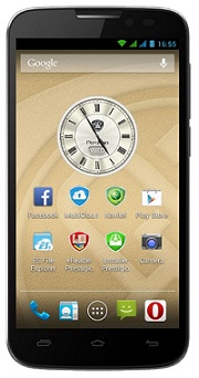

    Prestigio MultiPhone 5503 DUO
    Производитель: Prestigio
    Модель: MultiPhone 5503 DUO
    Год выпуска: 2014, июль
    Операционная система: Android 4.2 Jelly Bean
    SIM: dual-sim
    Габариты (мм): 144 х 73.3 х 10.9
    Вес (г): 170
    Материал: пластик
    Chipset: MediaTek MT6582
    CPU: Quad-core 1.3 GHz
    GPU: Mali-400MP2
    Тип: IPS
    Разрешение (px): 540 x 960
    Внутренняя память (Gb): 4
    Оперативная память (Мb): 1024
    Карта памяти: microSD до 32 GB
    Основная камера: 8 MP (2400x3200)
    Вспышка: есть
    Видео: 1080p@30fps
    Передняя камера: 2 MP
    Тип: Li-ion
    Ёмкость (мА·ч): 4000
    Режим разговора (ч.): до 47
    • 2G - GSM 850, GSM 900, GSM 1800, GSM 1900
    • 3G - WCDMA 900, WCDMA 2100
    Bluetooth: v3.0
    Wi-Fi: 802.11 b/g/n
    Другое: FM радио, GPRS, EDGE, HSDPA, GPS, A-GPS
    • акселерометр
    • датчик приближения
