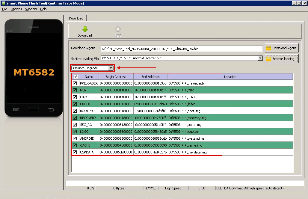

    Инструкция:
    1. Скачать архив с прошивкой, распаковать.
    2. Установить драйвера для Sp Flash Tool.
    3. Скачать утилиту для прошивки Sp Flash Tool нужной версии из вложения к этому посту, распаковать.
    4. Прошиться следуя этой инструкции Краткая инструкция по установке стоковой прошивки через SP Flash Tool. Только прошивать через режим Firmware-Upgrade. У вас всё должно выглядеть так, как на скриншоте ниже:

    И этот и другие версии.Прошивается через Download Only
  • Старый 11.05.2019, 19:32
    Через Firmware upgrade не прошивается.
