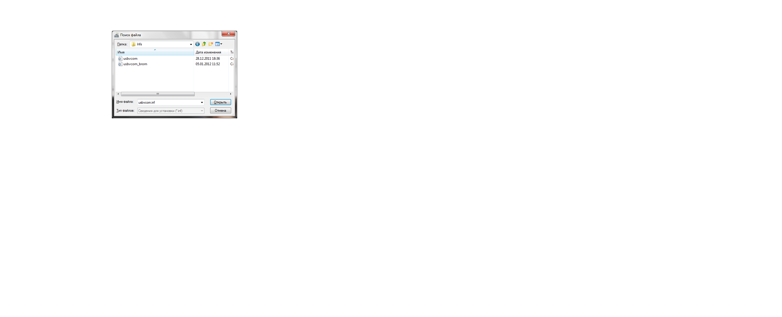

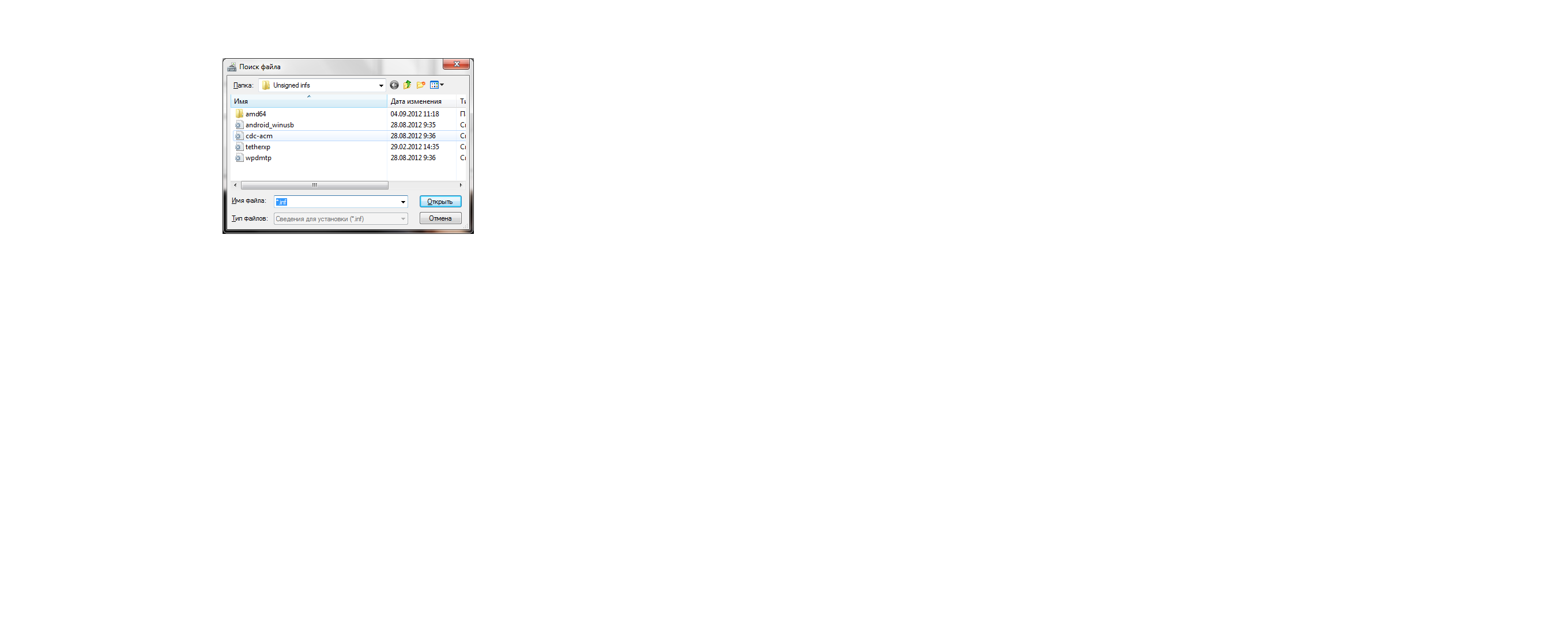

  • Старый 27.02.2015, 16:02
    и ещё вопрос какий именно файл выбирать,там их много просто, для установки

  • Старый 27.02.2015, 16:19
    Сообщение от Руслан Михеев
    usbvcom или если не будет прошиваться, тогда выбери usbvcom_brom

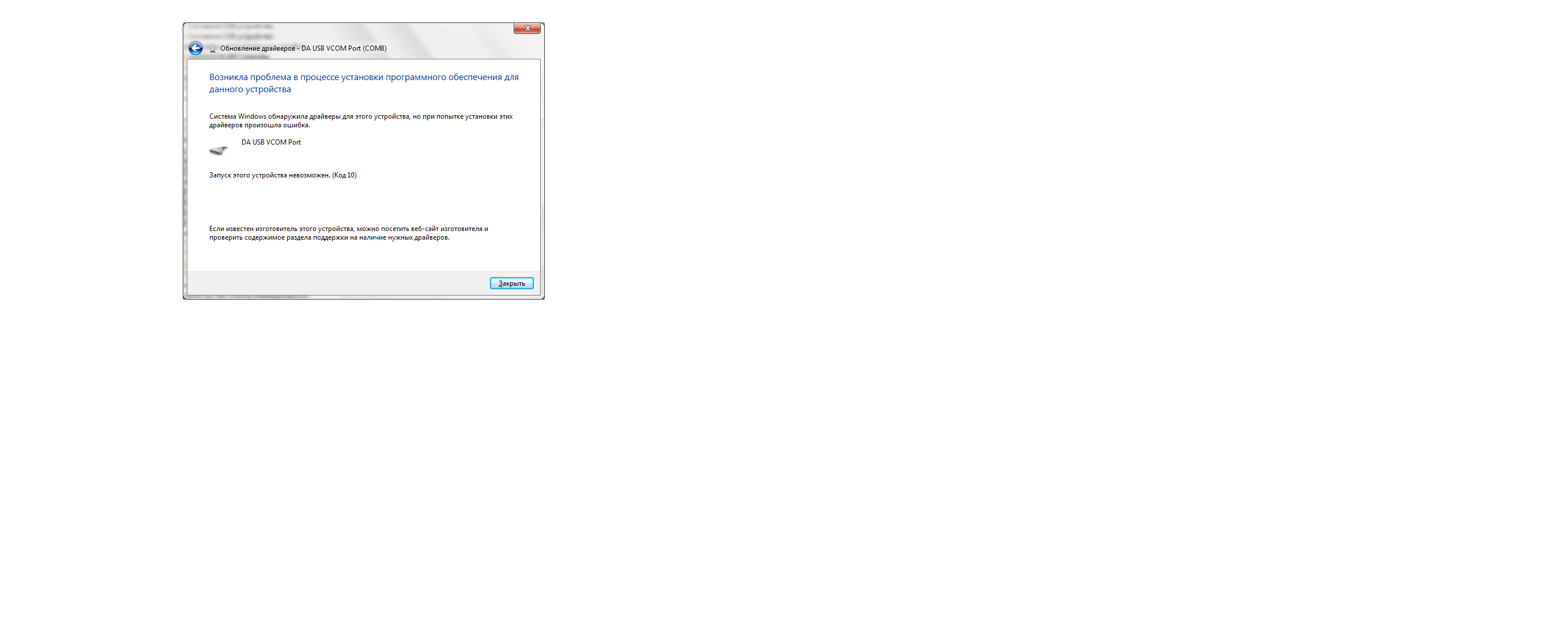

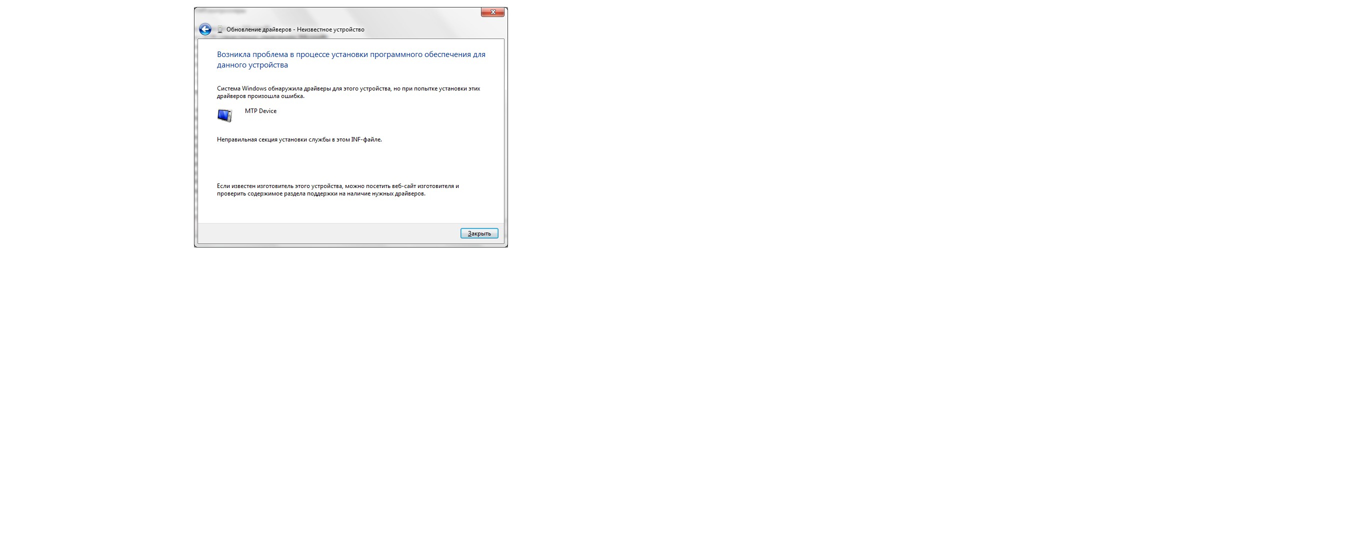

    или можешь попробовать установить только adb драйвер, может fastboot его подхватит , просто подсоедини телефон (включенный), затем установи драйвер android_winusb для неизвестного устройства, затем пробуй прошиваться, BackupMdm сделать обязательно (это твой imei, должен сохраниться в папке с прошивальщиком такой файл mdm-XXXXXXXXXXXXXX, где X - цифры)

    Сообщение от Fish
    попробовал оба способа и чот не получилось.

  • Старый 27.02.2015, 17:53
    там же установщики есть, только что скачали проверил, если не устанавливается с помощью их, тогда попробуй указать путь к этому драйверу NVIDIA_usb.inf в папке S8515

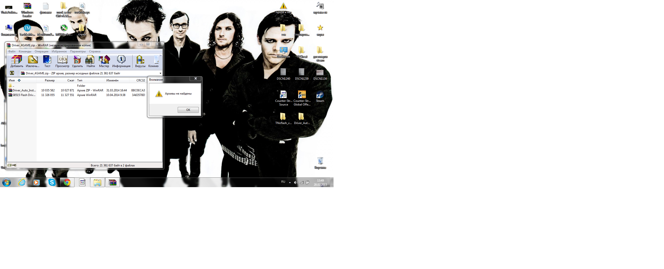

  • Старый 28.02.2015, 12:53
    [QUOTE=Fish;87605]в архиве, который ты скачал, где же ещё, там есть и установщики (driver_install.bat в одном, и во втором install.bat)
    т.е. распаковываешь архив с драйверами (Driver_4GAME.zip), там ещё два архива, распаковываешь и их, запускаешь установщики из обоих папок, после этого пробуешь прошиться
    Второй архив не открывается.
  • Старый 28.02.2015, 13:01
    всё он открывается, проверил лично, зачем винрар вообще запускать? не легче кликнуть правой мышью по архиву и выбрать "распаковать", да и архивы нужно не открывать, а распаковывать
    мой совет, дай свой телефон человеку, который хоть чуть-чуть разбирается в компьютерах + ссылку на инструкцию, прошьёт тебе его за 10 минут, а то ты с такими темпами неделю будешь устанавливать только драйвера, я уже не знаю как тебе по другому объяснять... драйвера эти взяты с оф. сайта Explay, у всех всё ставится, проблем никаких нет
