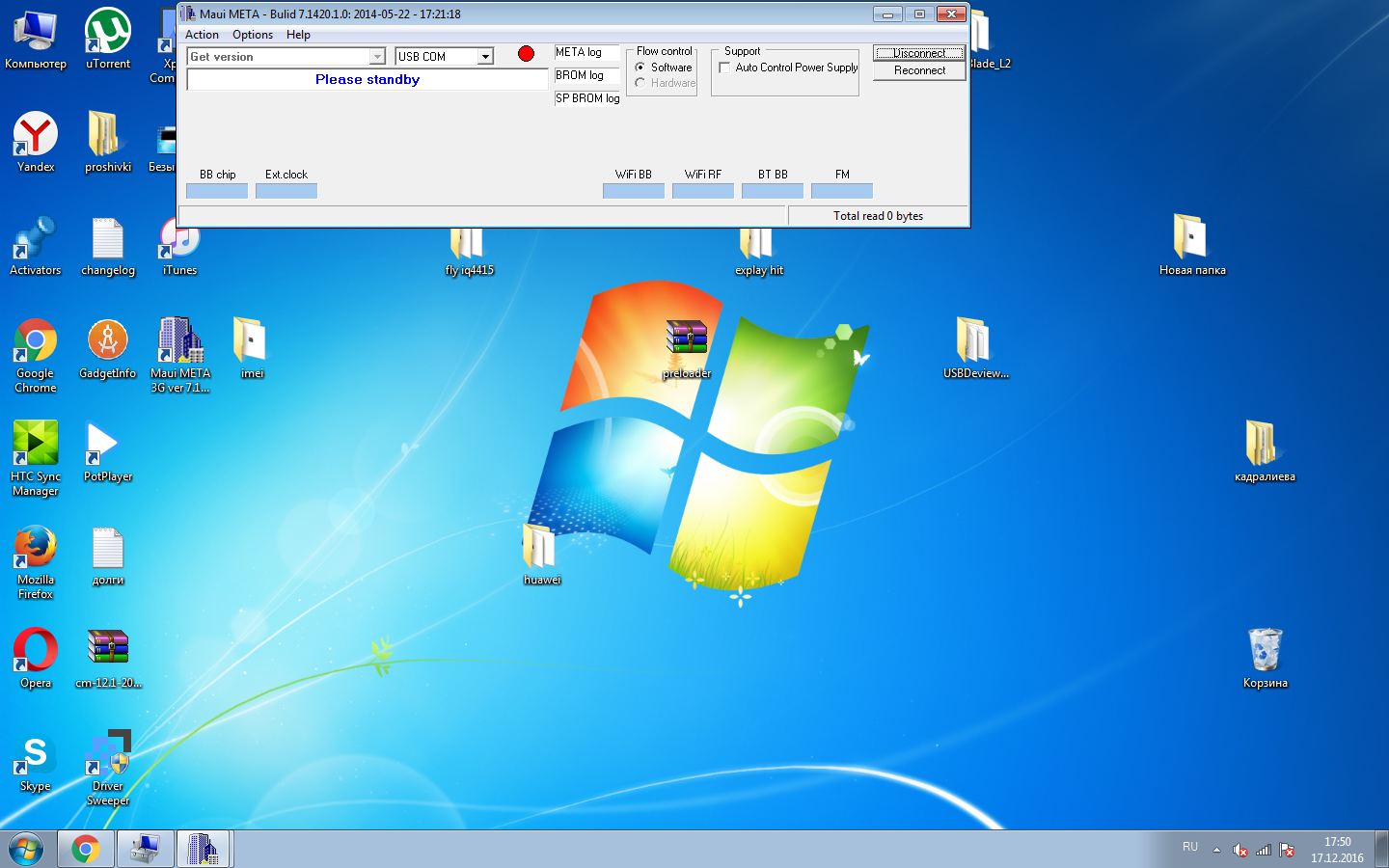

попробуй перепрошить радиомодуль с помощью MauiMETA, файлы должны быть в папке с прошивкой, вот ссылка на пост
17.12.2016, 17:52
ektomorf
04.02.2016
1,317
60
Сообщение от Fish
а как выбрать IMEI Download ?там нельзя что выбрать.
17.12.2016, 18:53
Fish
17.08.2013
33,581
13246
Сообщение от ektomorf
а ты в начале подключи устройство в МЕТА-mode (чаще всего это просто выключенное устройство, а бывает что нужно в момент подключения зажать одну из кнопок, конкретно, как вогнать этот планшет в этот режим я не знаю)

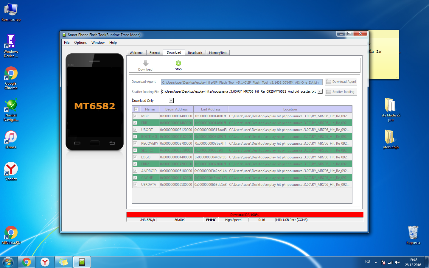

вот пренисли еще один такой планшет. только запускается,но глючит. и вот так красная полоса долго висит. как быть?
30.12.2016, 10:20
Fish
17.08.2013
33,581
13246
подождать, либо начнёт прошивать дальше, либо выбьет ошибку
если висит долго, то это флэштул повис, убивай процесс и всё сначала
