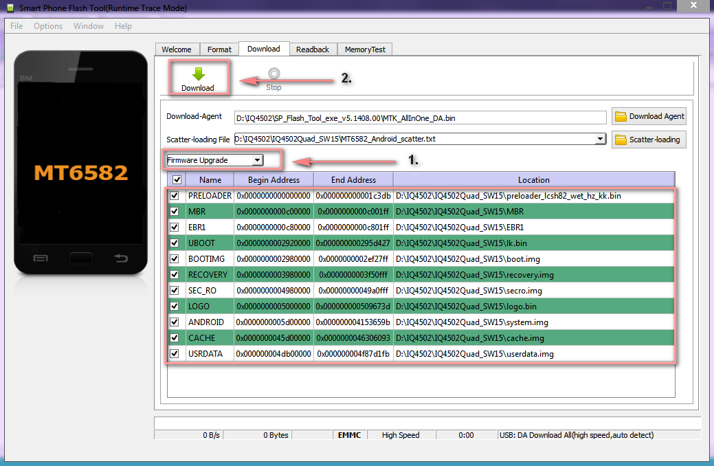

Инструкция по прошивке с помощью SP Flash Tool
1. Установить драйвера воспользовавшись установщиком (встают не у всех!) или этой инструкцией: Как устанавливать USB VCOM драйвера для прошивки устройств на чипсете MT65xx через SP Flash Tool (рекомендуется, драйвера берёте там же).

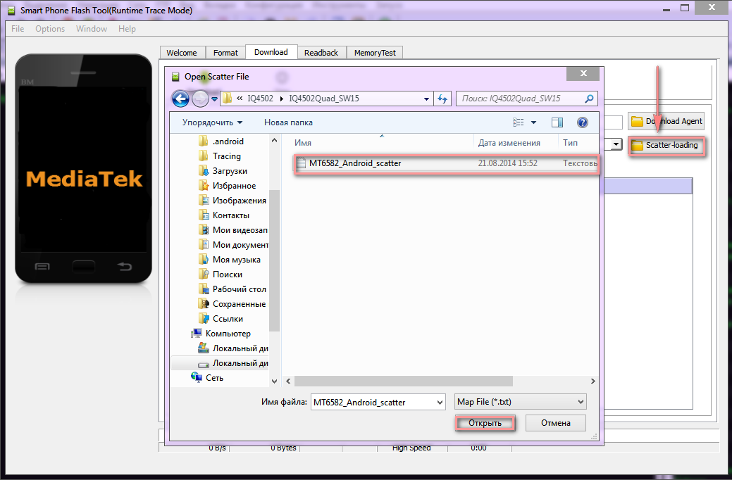

2. Скачать программу для прошивки SP Flash Tool и нужную прошивку, архивы распаковать в корень диска, к примеру в папку IQ4502 на диске D.
3. Запустить SP Flash Tool, нажать на кнопку scatter-loading, в открывшемся проводнике выбрать файл MT6582_Android_scatter.txt, который лежит в папке с прошивкой.
4. Снять галочку с PRELOADER, нажать на кнопку Download и сразу подключить выключенный телефон к компьютеру, прошивка должна начаться автоматически, если драйвера были установлены корректно.
5. Дождаться завершения прошивки. Пробегут полоски красного и жёлтого цвета, после чего выскочит такое окошко:
6.Всё, телефон прошит. Отключаете от ПК, включаете. Если не будет включаться - передёргиваете батарейку.

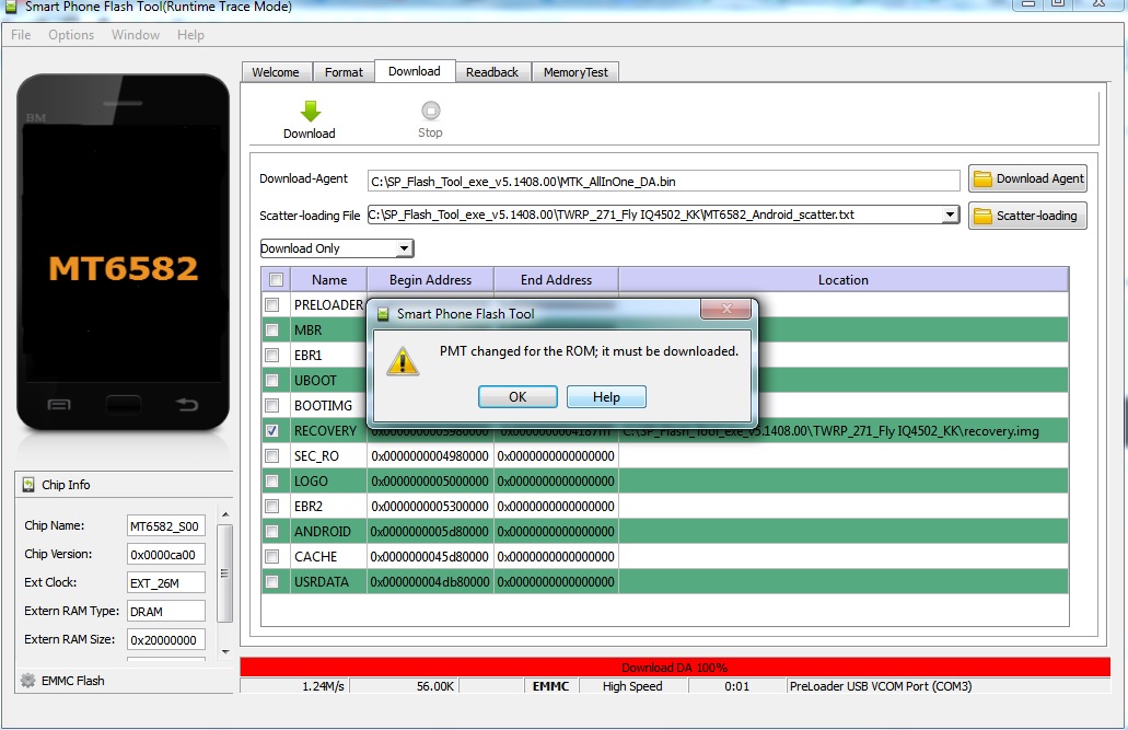

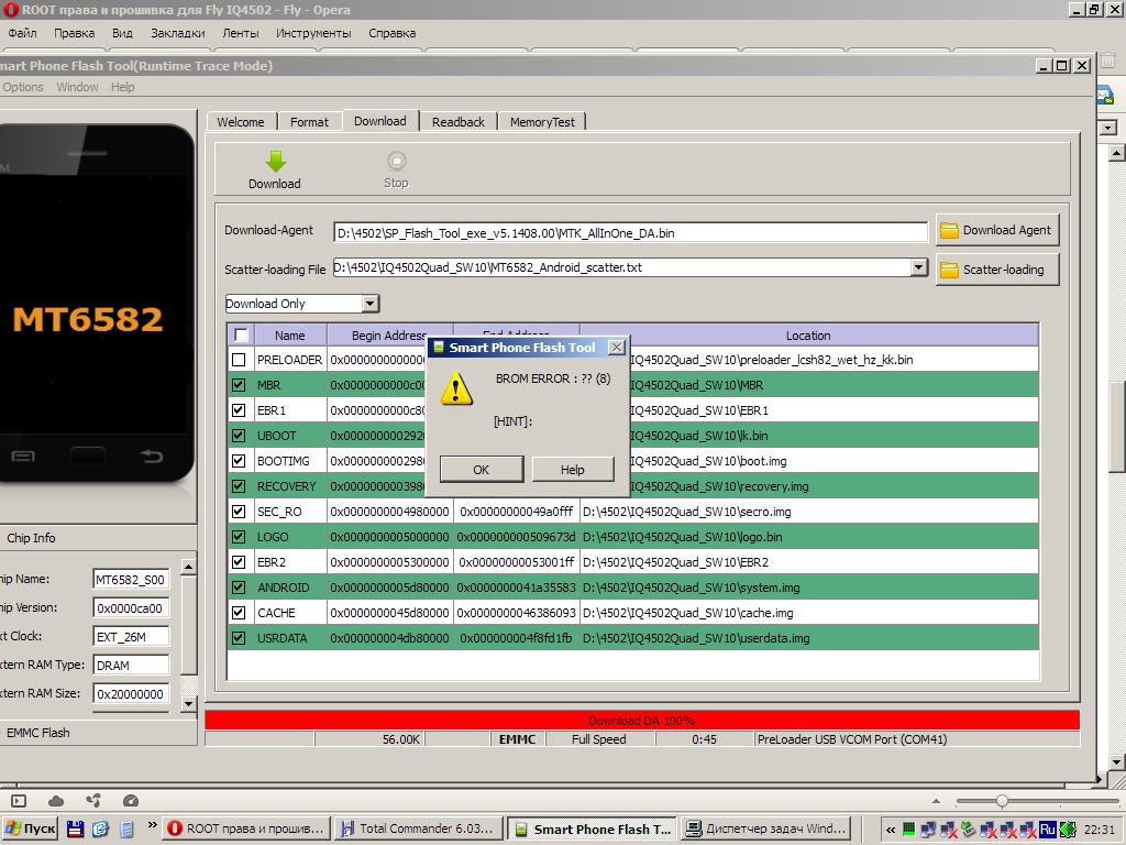

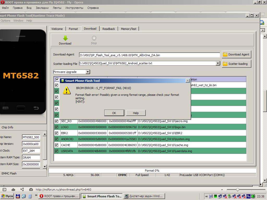

Примечание: Если выскакивает ошибка в SP Flash Tool:
- галочку с Preloader не убираете
- меняете режим на Firmware-Upgrade

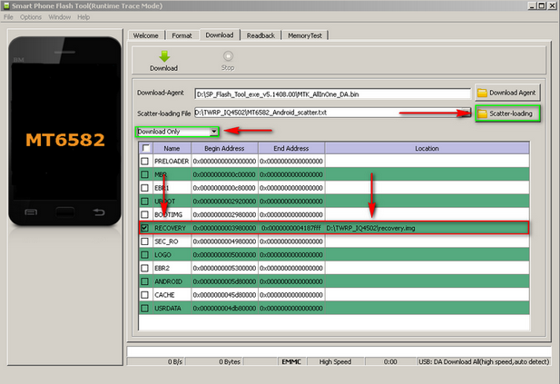

Инструкция по получению root прав на Fly IQ4502 ERA Energie 1
1. Установите драйвер для телефона. Driver_Auto_Installer_v1.1236.00.rar
2. Скачайте архив с утилитой sp_flash_tool_exe_v5.1408.00.zip и архив UPDATE-SuperSU-v2.46.zip, который сразу поместите в корень карты памяти.
3. Скачайте архив с рекавери TWRP_IQ4502.rar
4. Распакуйте архивы с утилитой и рекавери в корень любого из дисков.
5. Запустите SP Flash Tool, в поле scatter-loading выберите файл MT6582_Android_scatter, находится он в папке с рекавери.
6. Убедитесь в том, что галочка стоит только напротив пункта Recovery и путь к img-файлу указан верно.
7. Отключите телефон. Передерните батарейку, не включайте.
8. Выберите режим Download Only и нажмите кнопку Download (зелёная стрелочка) вверху окна программы. Всё должно быть так, как показано на скриншоте:
9. Подключите выключенный телефон к компьютеру с помощью USB-кабеля, после чего сразу начнется прошивка.
