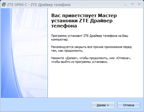

    1. Установите из архива драйвер и утилиту Open C Upgrade Tool
    • Open_C_Upgrade_Tool_Setup.exe
    • Open_C_USB_driver.exe

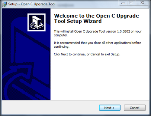

    2. Запустите Open C Upgrade Tool.

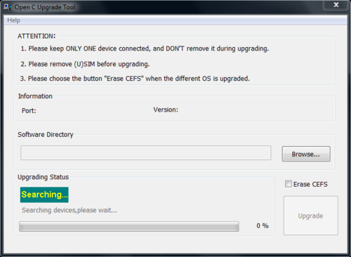

    3. Подключите телефон к компьютеру в режиме "Соединить с программным обеспечением ПК"
    4. Сразу после подключения телефон должен определиться в программе “Connected

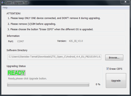

    5. Установите птичку на против пункта “Erase CEFS” затем нажав на кнопку “Browse” укажите путь к папке Android_4.4_EU_P821E10V1.0.0B06_DL, после чего в утилите должен поменяться статус на “Ready”. Также вверху окна программы вы увидите предупреждение о том, что нужно отключить все другие устройства от компьютера и не в коем случае НЕЛЬЗЯ отключать телефон до окончания установки ПО.
    6. Нажмите на кнопку “Upgrade” и дождитесь окончания установки, в конце которой вы должны увидеть окно с надписью “Upgrade the device succefully”, которая говорит об успешной прошивке.

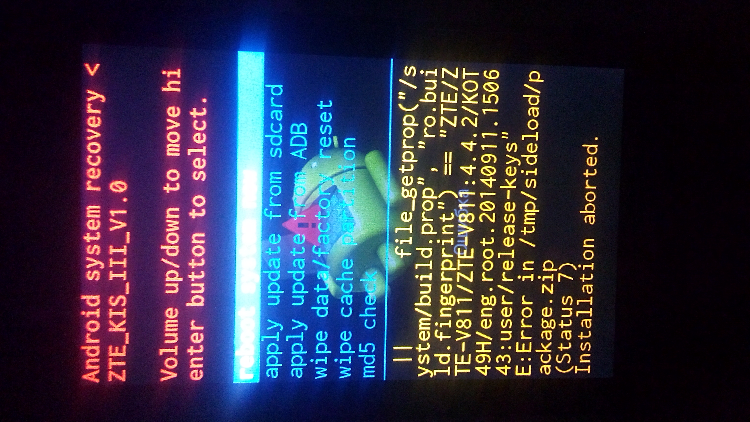

  • Старый 10.11.2014, 00:07
    Сообщение от Brick Top
    ну а в стандартное, заводское рекавери входит аппарат? если да, то скачай вот эту прошивку https://yadi.sk/d/IcD5Cf41bf47P, скинь её на микро сд (можно в другом телефоне), а потом попробуй установить прошивку из заводского рекавери, там apply update from sdcard или как-то так должно быть
    вот первая проба
