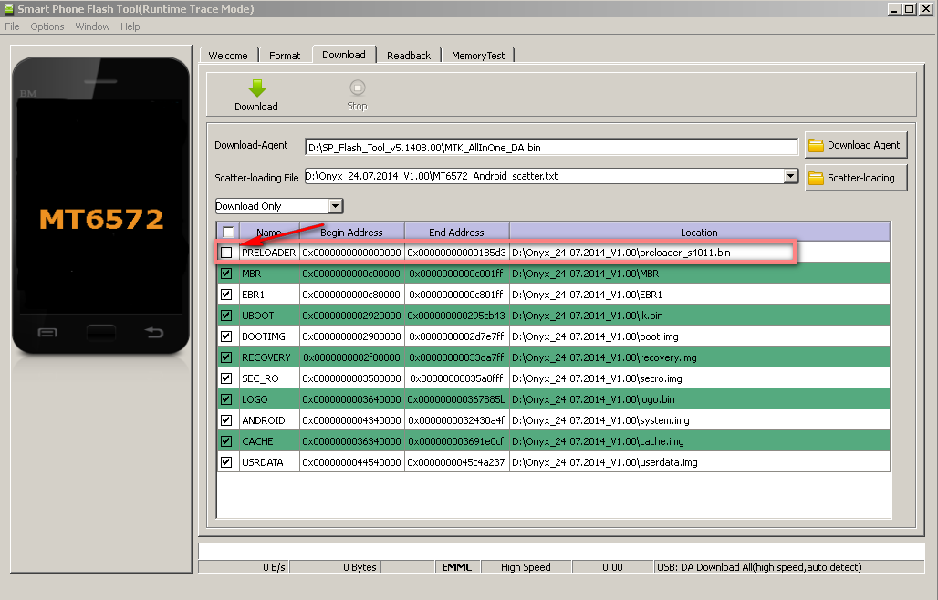

1. Скачиваете архив прошивкой по ссылке выше, распаковываете в корень любого из дисков.
2. Выключаете телефон, достаете аккумулятор и вставляете обратно, затем не включая подключаете его к компьютеру.
3. Скачиваете архив с драйверами Driver_Onyx.rar, распаковываете, устанавливаете.
4. Отключаете телефон от компьютера.
5. Скачиваете архив с утилитой для прошивки SP_Flash_Tool_v5.1408.00.rar, распаковываете.
6. Запускаете flash_tool.exe.
5. В открывшемся окне программы жмете на scatter-loading и в проводнике выбираете файл MT6572_Android_scatter.txt, который находится в папке с прошивкой.
6. Убираете галочку напротив пункта Preloader
7. Жмете на кнопку Download и сразу подключаете выключенный телефон, прошивка начнется автоматически.
8. Дожидаетесь окончания прошивки, во время прошивки не трогайте телефон и не в коем случае не отключайте кабель от ПК, в конце должно появиться окно с зеленой галочкой
