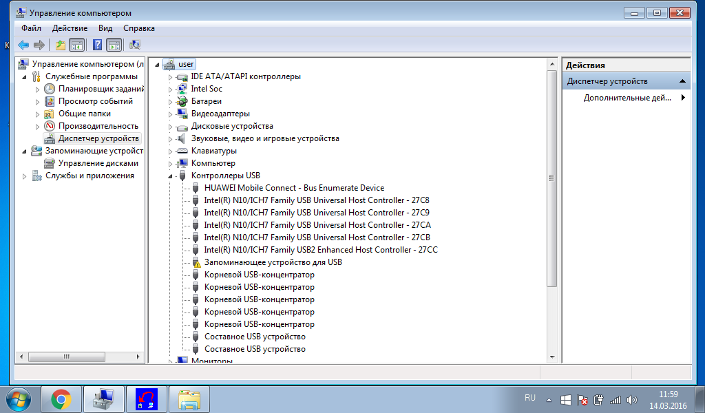

1. Отключаем проверку цифровой подписи драйвера (только для Windows 8, на 7 или XP, можно пропустить)
2. Прокручиваем вниз данного сообщения и скачиваем архив USB VCOM Driver.rar, распаковываем его

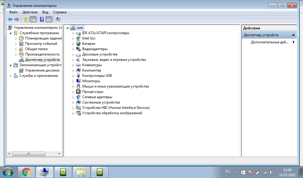

3. Включаем диспетчер устройств: мой компьютер > свойства > диспетчер устройств
4. Подключаем полностью выключенный смартфон к ПК и внимательно при этом смотрим на диспетчер устройств
5. Как тольк в диспетчере устройств появляется новое устройство MT65xx Preloader, делаем по нему клик правой кнопкой мышки и выбираем обновление драйвера, а затем поиск драйверов на этом компьютере и через кнопку обзора файлов указываем путь к папке куда мы распаковали архив с драйверами
6. После установки драйвера перезагружаем компьютер. Если что-то не получается, смотрим видеоинструкцию

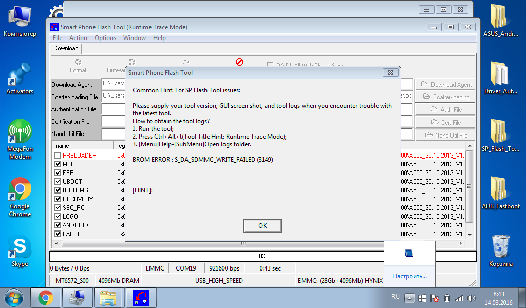

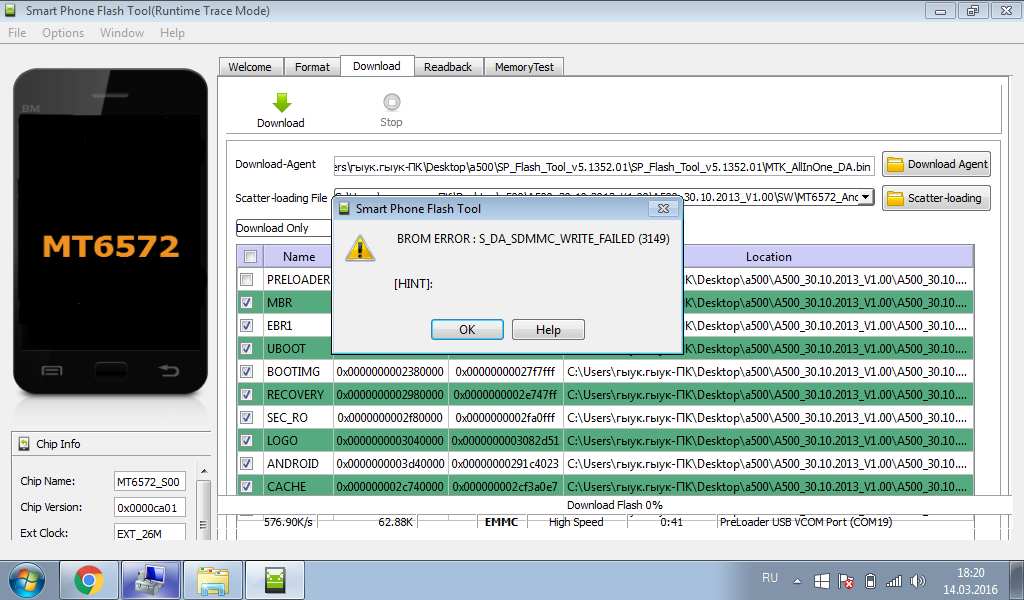

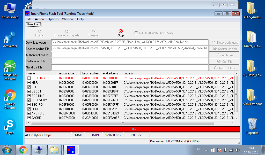

2. Скачиваем архив Flash tool 3.20.zip (внизу данного сообщения) и распаковываем его куда вам удобно. Заходим в распакованную папку и запускаем Flash_tool.exe. Желательно запускать на правах администратора (правый клик по файлу -> запуск от имени администратора)
3. Нажимаем на кнопку Scatter-loading, в правой части экрана и выбираем в появившемся окне обзора файлов MT6572_Android_scatter.txt, который находится в папке в которую вы распаковали прошивку
4. Убираем флажок напротив PRELOADER в списке прошиваемых файлов во Flash Tool и нажимаем на кнопку Download, после чего появится предупреждение "Not ALL images are correctly loaded...", на которое мы нажимаем "Да". После этого программа "подвиснет", то есть перейдёт в режим ожидания подключения смартфона
5. Выключите ваш Explay A500 и вытащите из него батарею. Вставьте батарею обратно, но смартфон не включайте, просто в таком состоянии подключите его к компьютеру и если всё было сделано верно, то сразу же начнётся прошивка во Flash Tool
6. Дождитесь окончания прошивки, после чего появится небольшое окошко во Flash Tool, на котором будет нарисован зелёный кружочек. После этого отсоедините смартфон от компьютера, вытащите и вставьте батарею еще раз и просто включите смартфон как обычно. Первая загрузка после перепрошивки может длиться чуть дольше обычногоCкачать:
