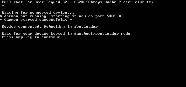

4. Запустить файл root_s520.cmd и следовать инструкции в окне консоли (она на английском), вот подробнее:
- После запуска скрипта и определения телефона в adb он перезагрузится в Fastboot, дождитесь и нажмите enter на клавиатуре
- Дальше телефон должен определиться в Fastboot (возможно не сразу не успеет подхватить драйвер, тогда придётся перезапустить скрипт и проделать всё ещё раз), нажать пробел
- если с драйверами всё ОК, тогда вам должно прошиться ядро, в окне консоли вы должны увидеть следующее
после чего телефон должен загрузиться в систему, ничего не нажимайте пока вы не введёте pin (если стоит) и не разблокируете телефон, далее нажмите пробел, в окне консоли вы можете увидеть, что скрипт не нашёл файла SU и ошибку - это нормально, не обращаем внимания, нажимаем пробел.
