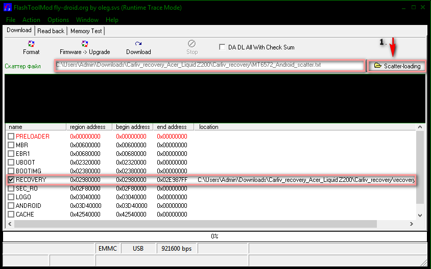

4. Запустить SP Flash Tool, нажать кнопку scatter-loadig и выбрать файл MT6572_Android_scatter.txt из папки Carliv_recovery. Sp Flash Tool подгрузит образ с рекавери, всё должно выглядеть так, как на скриншоте ниже:
5. Нажать на кнопку Download и сразу подключить выключенный телефон, после чего должно прошиться рекавери (в конце должно появится небольшое окошко с зелёным кругом). Если после подключения телефона ничего не происходит, значит проблема в драйверах, ещё раз их переустанавливаете.
