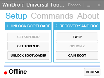

1. Скачиваешь архив с утилитой WinDroid Universal Android Toolkit из вложения к посту. Распаковываешь. 2. Запускаешь и выбираешь свою модель HTC. 3. Разблокируешь загрузчик с помощью утилиты или по этой инструкции (первая часть инструкции подходит для всех устройств HTC) 4. Жмёшь установить TWRP 5. Затем GAIN ROOT.
p.s. Для программы требуется интернет. Она скачает всё необходимое для твоей модели. Отладка по USB должна быть включена (Настройки -> Для разработчиков), также установлены драйвера.
p.p.s если что-то непонятно тебе, спрашиваешь в этой теме

выполнил первых три пункта (всё получилось), решил получить права с выложеной прогой при выполнения 4 пункта выдало ошибку, нажал 5 пункт - полностью сбросился с настроек телефон, интересно я получил рут права или нет?

Fish, опять проделать пункты 4 и 5? SuperSU не появилось, при нажатии на рекавери происходит ошибка красный треугольник с восклицательным знаком, помогает перезагрузка нажатием вкл и верхняя кнопка громкости... режим разработчика пропал вместе с отладкой usb
включил режим разработчика и отладку попытался выполнить пункт 4 вот такая ошибка вышла
This recovery appears to be missing from the Data folder!

1. Скачиваешь архив UPDATE-SuperSU-v2.46.zip c сайта chainfire.eu, ссылка в самом низу, на против Download. Архив не распаковывая помещаешь на карту памяти телефона. 2. Загружаешься в HBOOT (звук вниз + питание), кнопками громкости в меню выбираешь пункт Fastboot, подтверждаешь выбор нажатием на кнопку питания. 3. Подключаешь телефон к ПК. 4. Скачиваешь архив CWM_HTC_816.rar из вложения к этому посту, распаковываешь, запускаешь файл install_recovery.bat, после чего прошьётся CWM recovery, в конце телефон уйдёт в перезагрузку. 5. Загружаешься в HBOOT, выбираешь пункт RECOVERY, в рекавери кнопками громкости выбираешь пункт install zip -> choose zip from /sdcard 0 -> откроется проводник, где находишь и выбираешь архив UPDATE-SuperSU-v2.46.zip помещённый тобой ранее на телефон, устанавливаешь (YES---install zip), возвращаешься в главное меню рекавери и выбираешь пункт reboot system now. Рут получен.
Навигация по Hboot и Recovery - кнопками громкости Выбор - нажатие на кнопку питания

Fish, всё вроде получилось, SuperSU появилось, спасибо!
