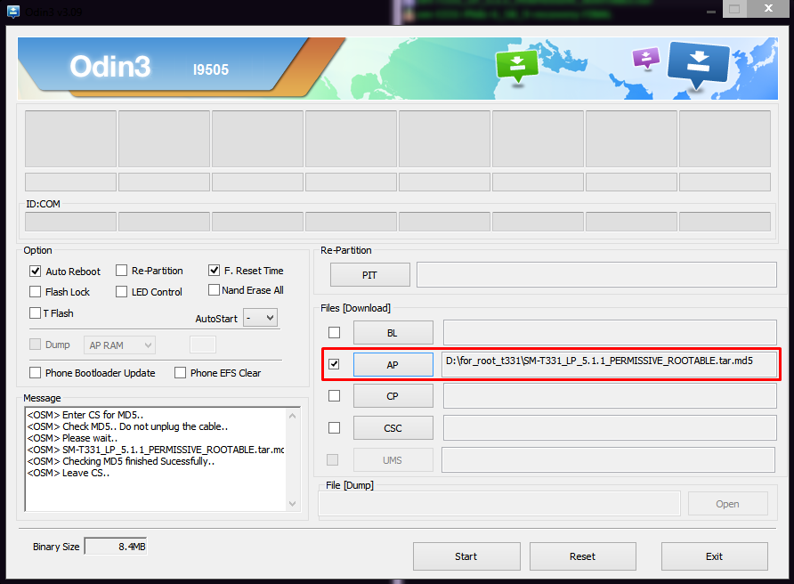

    Инструкция по получению root прав на Samsung SM-T331 Galaxy Tab 4 8.0 с прошивкой Android 5.1.1
    1. Скачать архив for_root_t331.7z, распаковать.
    2. Прошить по очереди рекавери и ядро (файлы SM-T331_LP_5.1.1_PERMISSIVE_ROOTABLE.tar.md5 и sm-t331-Philz-6_58_9-recovery-FINAL.tar) с помощью Odin, по этой инструкции: Инструкция по прошивке Samsung устройств через Odin и что такое Odin вообще? (также как и прошивку через кнопку AP, программу Odin я вложил в архив)
    3. Скачать архив BETA-SuperSU-v2.49.zip, поместить на sdcard.
    4. Загрузиться в Philz recovery (на выключенном планшете зажать кнопки: звук вверх + питание + домой).
    5. В рекавери выбрать пункт install zip -> choose zip from sdcard -> выбрать ранее помещённый архив BETA-SuperSU-v2.49.zip и согласиться с его установкой.
    6. После установки архива в главном менб рекавери выбрать Reboot -> System.
    7. Всё, вы с рутом. После загрузки в систему запустите SuperSU и, если потребуется, обновите бинарный файл в нормальном режиме.

    Один вопрос, в чем разница в действиях в прошивке ядра и рекевери. Можно про это поточнее, в приложенной ссылке на пользование Одином не нашел. Про файлы в начале увидел, но недопонял. И про файл BETA SUPER SU. Его на CD чтоб кинуть, нужно скачать на самом устройстве/перекинуть как на флешку, или через Один?
  • Старый 20.09.2015, 20:03
    Сообщение от RedAndr
    просто закинь на флешку, распаковывать архив не нужно
    разницы нет никакой, прошивается так же, как и прошивка, просто выбрать файл нажав кнопку AP и всё, т.е. всё по инструкции
