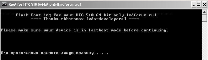

    Инструкция по получению root прав на HTC Desire 510 [64-bit]
    Только для 64-битной версии устройства!
    Требования:
    Инструкция:
    1. Скачать архив из вложения к посту. Распаковать.
    2. Загрузить телефон в Fastboot.
    3. Запустить Install_root.bat
    4. Откроется окно, где нужно просто нажать пробел, в конце телефон перезагрузится. Всё.
    Источник XDA-Developers
    Cкачать:
    <phrase 1= ROOT_HTC510_64bit.rar

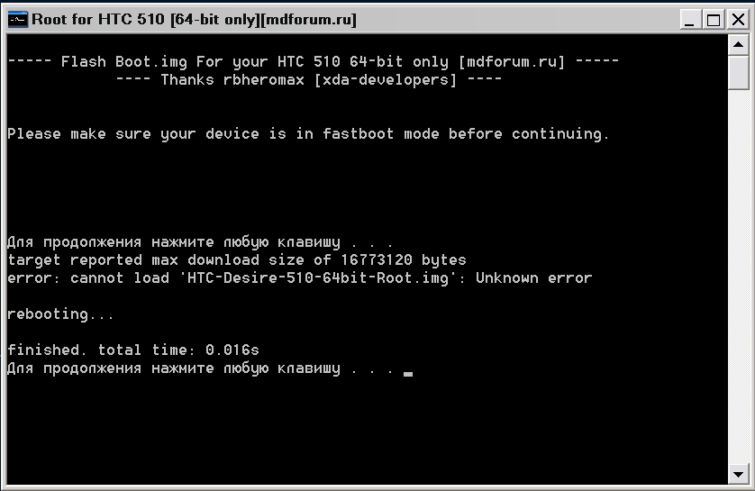

  • Старый 09.02.2015, 17:12
ID:	67802К сожалению фокус не удался).Модель HTC Desire 510 S/N CC4AAY402920 Версия ПО Android 4.4.3
    Загрузчик был успешно разблокирован,а все попытки получить root заканчиваются одинаково - после запуска install_root.bat ,ответ один.Далее перезагрузка девайса из fastboot в обычный режим.
  • Старый 09.02.2015, 18:46
    Сообщение от oldy
    фото HBOOT в студию, всё должно работать, если что, вот тема-источник, я просто перевёл инструкцию и сделал батник - всё
    у тебя телефон точно европеец? серийник мне твой ни о чём не говорит

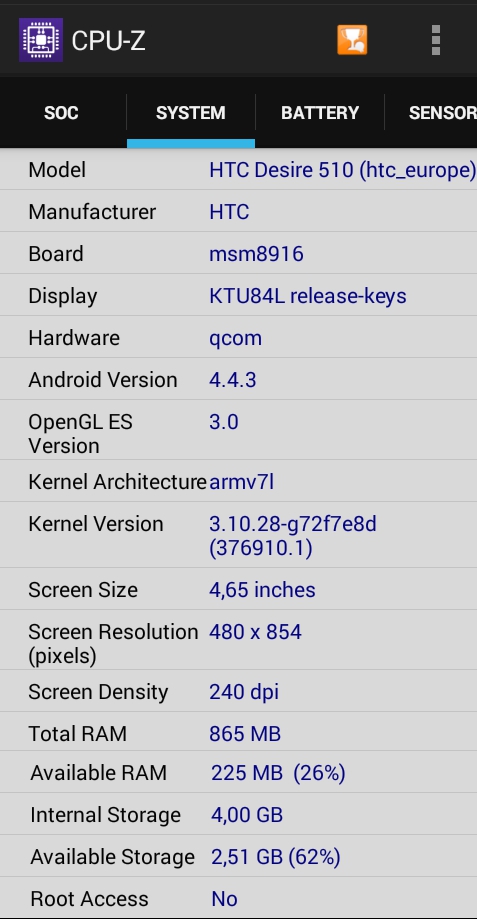

  • Старый 10.02.2015, 16:48
    Сообщение от Fish
    мне кажется не европеец у тебя, если судить по тому что написано в HBOOT - A11_UL
    глянь snapdragon у тебя 400 (USA) или 410 (Европа)
ID:	67854 -вот, что сообщает CPU-Z Нажмите на изображение для увеличения

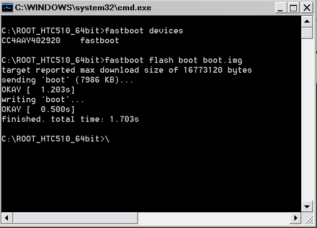

  • Старый 10.02.2015, 17:02
    Сообщение от oldy
    410, европеец
    попробуй переименовать файл HTC-Desire-510-64bit-Root.img в boot.img, затем открыть командную строку (зажать shift на клавиатуре и кликнуть правой мыши по папке ROOT_HTC510_64bit, в меню выбрать Открыть Окно Команд), проверить видит ли его fastboot введя fastboot devices, ну и прошить затем введя fastboot flash boot boot.img
  • Старый 12.02.2015, 03:28
    Сообщение от Fish
    410, европеец
    Попробовал,Нажмите на изображение для увеличения
ID:	67949 Нажмите на изображение для увеличения
ID:	67950 , но каких либо изменений с root правами увы, не наблюдается.Несмотря на оптимистичное сообщение CPU-Z)
  • Старый 12.02.2015, 03:37
    Сообщение от oldy
    так всё прошилось, установи SuperSU версии 2.45 из этой темы и всё

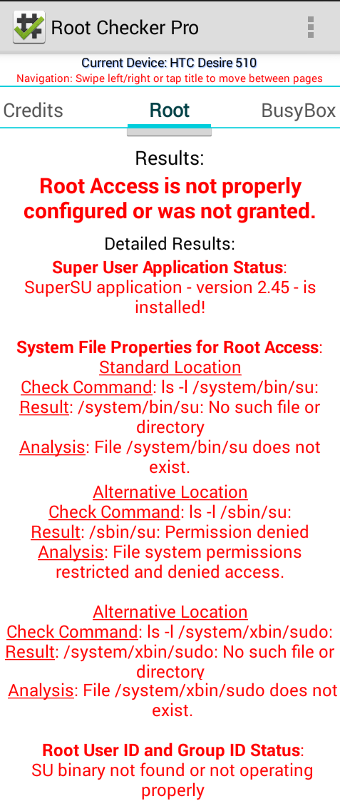

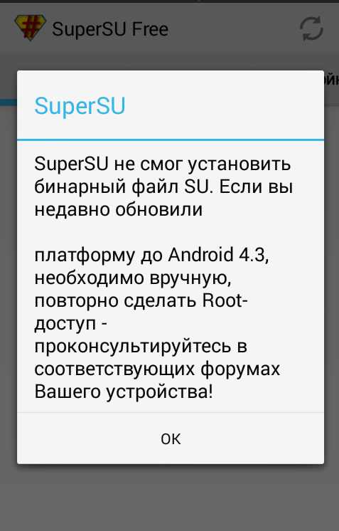

  • Старый 12.02.2015, 06:44
    Сообщение от Fish
    так всё прошилось, установи SuperSU версии 2.45 и всё
    наличие рута проверь приложением Root Checker
    Но результат вот такой ,к сожалению.Нажмите на изображение для увеличения
ID:	67954 Нажмите на изображение для увеличения
ID:	67957 -рута увы, нет.
  • Старый 12.02.2015, 11:39
    почитай тему на XDA, я источник указал, там вроде всё у всех работает
