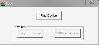

1. Переводим модем в режим "только модем". Для этого вы можете воспользоваться утилитой PortSwitch. Скачать вы ее можете по этой ссылке.
Запускаем PortSwitch. Нажимаем Find device, и затем, CDRoom to diag.

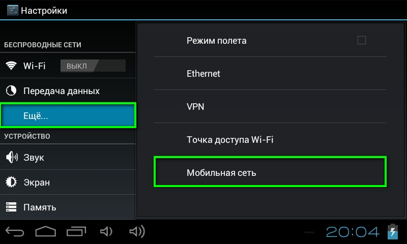

2. Заходим в "Настройки" планшета. В разделе "Беспроводные сети" жмем "Еще..." и в меню слева выбираем "Мобильная сеть".

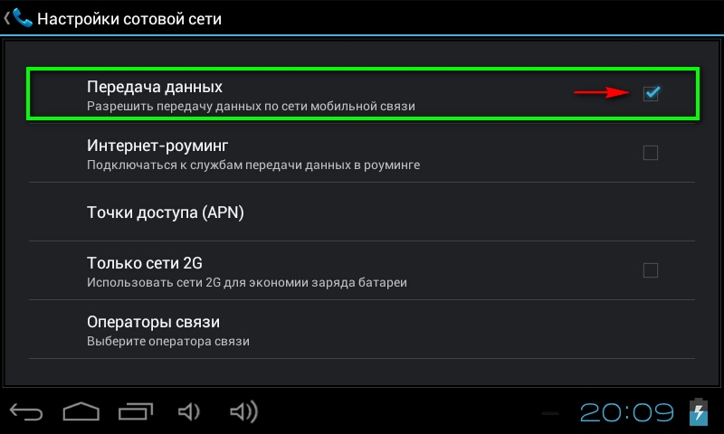

3. Ставим галочку напротив поля "Передача данных".

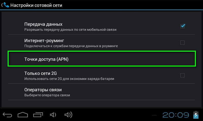

4. Подключаем 3G modem к планшету. Ждем 15-20 сек пока он определится. Идем в "Настройки" -> "Беспроводные сети" -> "Мобильная сеть" и там выбираем "Точки доступа (APN)"

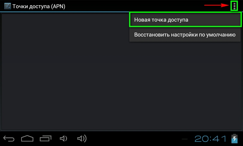

5. Теперь нам нужно создать точку доступа. Для этого нажимаем на "меню" и выбираем "Новая точка доступа".
6. Заполняем поля как указано в этой теме для вашего оператора. Единственное, что в поле MCC прописываем число 250(для всех операторов), а в поле MNC ставим значение как указано для вашего оператора ниже:
MNC - 01 МТС
MNC - 02 Мегафон
MNC - 99 Билайн,
MNС - 20 TELE2 Россия
MNС - 17 U-tel
После ввода данных нажимаем "меню" и выбираем "сохранить".

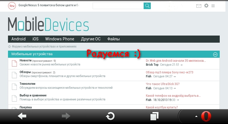

7. После сохранения точки доступа, смотрим, чтобы она была выбрана и ждем 10-20 сек. Проверяем интернет.
