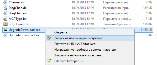

3. Скачиваем еще один архив из вложений внизу данного сообщения: upgradedownload_r2.9.9001.zip. Распаковываем данный архив, заходим в распакованную папку и находим там файл UpgradeDownload.exe, кликаем по нему правой кнопкой мышки и выбираем "Запуск от имени администратора".

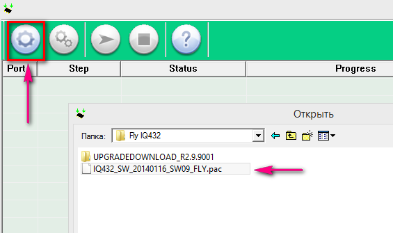

4. Открывается окно программы, нажимаем в левом верхнем углу на значок одной шестерёнки, появляется окно обзора, выбираем здесь нашу прошивку в формате .pac, что мы распаковали из архива.

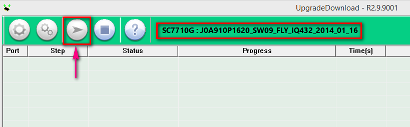

5. После выбора прошивки, программа "повиснет" секунд на 10-20, это нормально (особенно если прошивка большая, так как будет "подгружаться" прошивка). После этого. в верхней части программы появится название прошивки. Дальше просто нажмите на кнопку Play (значок треугольника), после чего программа перейдет в режим ожидания.
