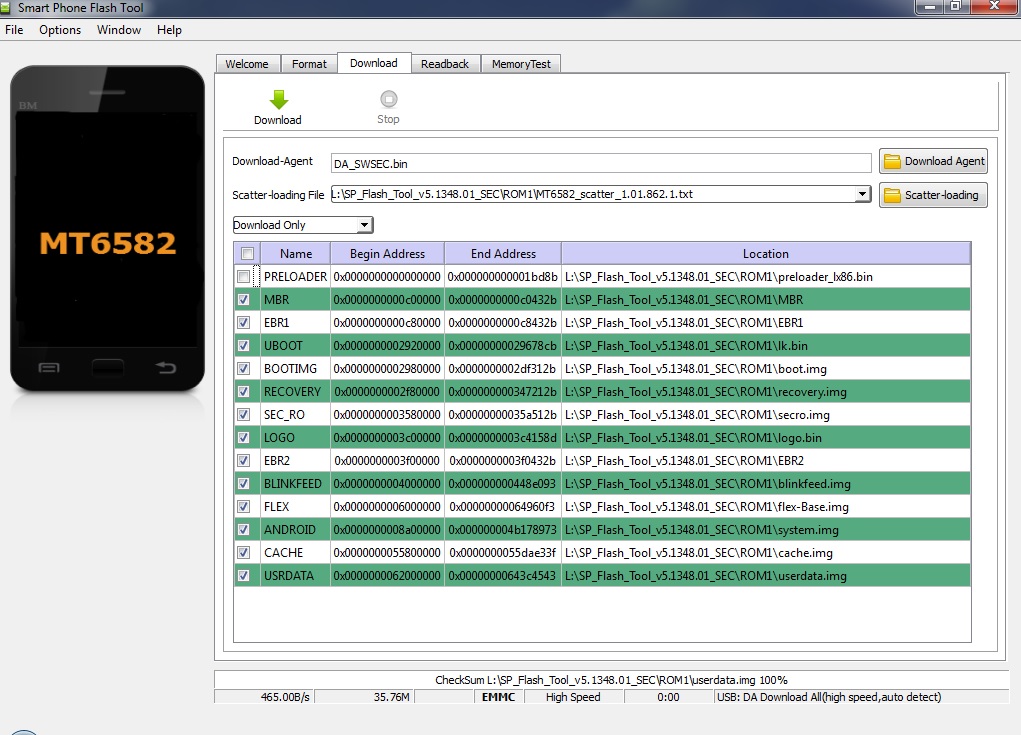

Как не изгаляюсь я вторые сутки, а мой кирпич
оживает только с бэкапом прошивки от VITRENKODI с фопда, но там CID не родной.
С родными бэкапами (и с Вашим тоже) дохожу только до
ну а что там дальше в HINT написано? сделай скриншот полный. ты разные версии flash tool пробовал?

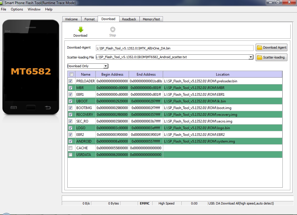

Версия SP_Flash_Tool_v5.1352.01

более многословна Вложение 68396
залей jpeg, я bmp файлы не качаю из-за страха вирус подхватить
и сделай скриншот еще из твоего flash tool, после того как ты выбираешь скаттер файл и все в окно загружено.
17.02.2015, 22:37
grid
17.02.2015
8
0
А это с фопда прошивка с кривым CID
С батарейкой, без батарейки с зажатой кнопкой тихости,
с родным кабелем, с неродным кабелем, в версии
SP_Flash_Tool_v5.1348.01_SEC прошил его уже наверное в 20-ый раз -
работает... загадка

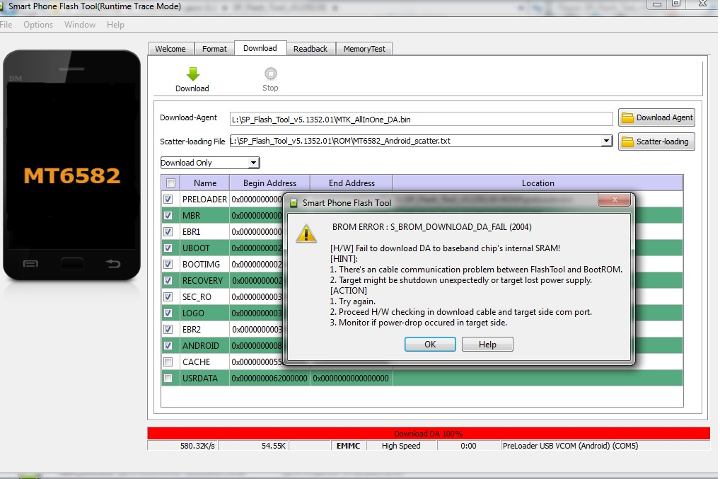

Ребят, помогите получил кирпич, и при попытке прошивки ФлешТул выдаёт ошибку 2004:
S_BROM_DOWNLOAD_DA_FAIL
[Deion]
l [H/W] Fail to download DA to baseband chip's internal SRAM!
[Reason]
1. There’s a cable communication problem between Flash Tool and Boot ROM.
2. Target might be shutdown unexpectedly or target lost power supply.
3. The DA is not correct.
[Solution]
1. Try again.
2. Proceed H/W checking in download cable and target side com port.
3. Monitor if power-drop occurred in target side.
Помогите пожалуйста!!! Денег на СЦ нет, шарящих в технике знакомых тоже, вся надежда на Вас...
