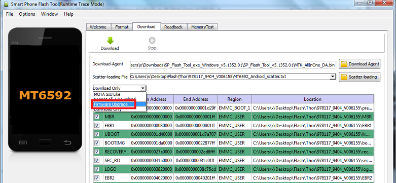

Важно! Прошиваетесь по инструкции из этой темы, но со всеми галочками и через режим Firmware-Upgrade, а не Download.
Если возникнут какие-то вопросы по прошивке, то задавайте их в этой теме.Cкачать:
