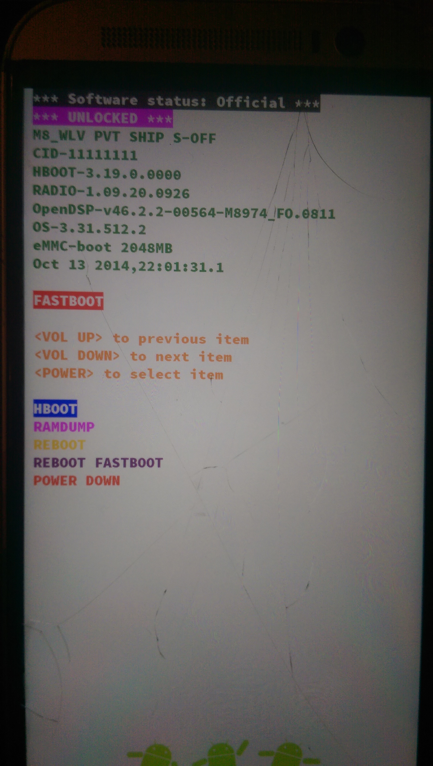

Версия hboot: 3.19.0.0000
Загрузчик:разблокирован
M8_WLW PVT SHIP s-off, twrp recovery, cid - 11111111
Для чего нужна прошивка: после ребута не видит gsm, только usa band и celluar 800 Mgh

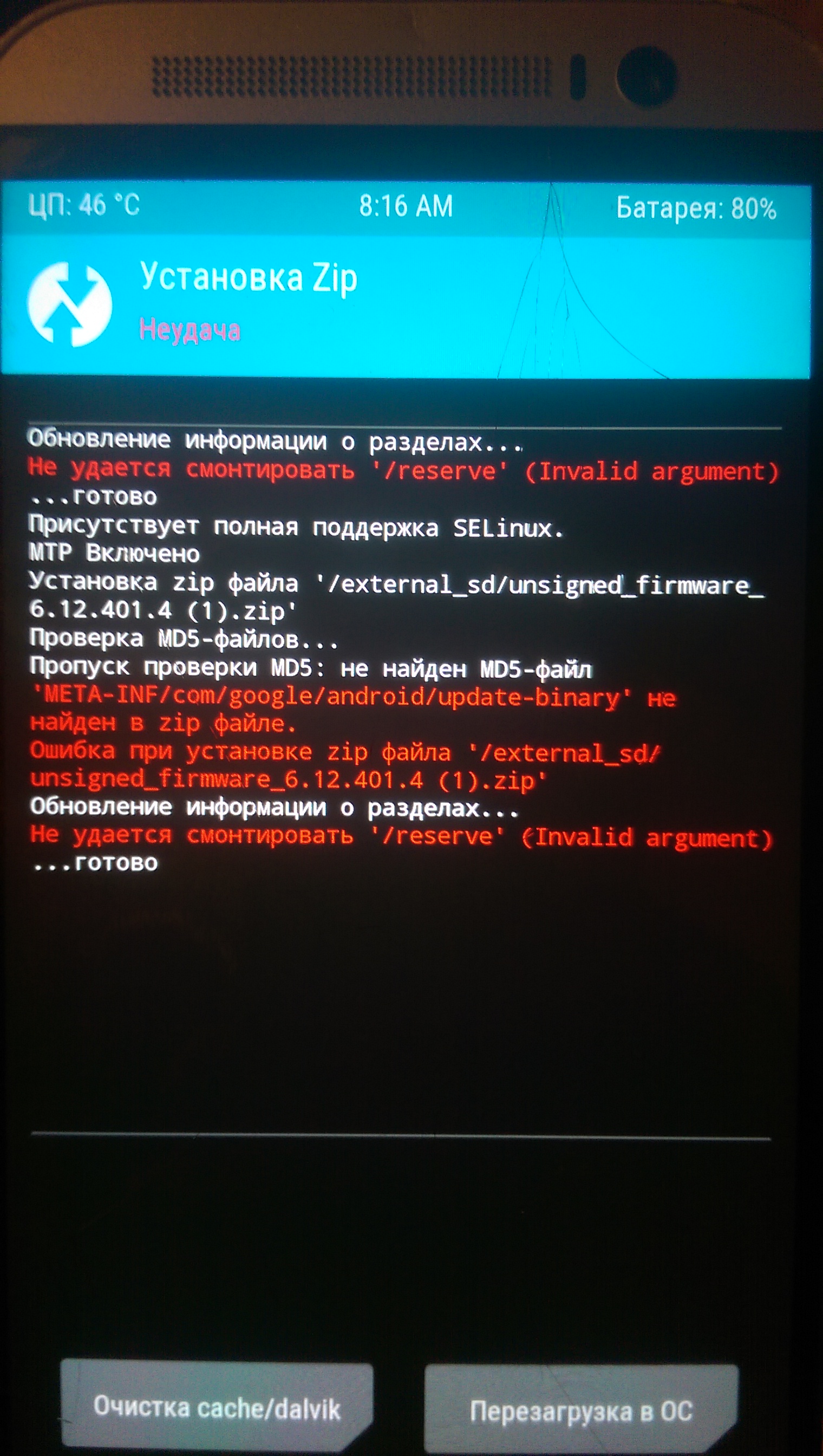

попробуй распаковать архив с фирмваре, судя по логу из twrp, такое чувство как будто в архиве находится ещё архив

через fastboot imei видит? (команда fastboot getvar all)
если ввести *#*#4636#*#* показывает в imei восемь нулей? прошивка радиомодуля связи на месте (посмотреть в настройках, может быть пустое поле)?

[QUOTE=Fish;147438]через fastboot imei видит? (команда fastboot getvar all)
не хочет соединяться при вводе этой команды (waiting for device) хотя adb видит девайс
показывает: неизвестно
в настройках версию радиомодуля пишет: неизвестно
в меню fastboot прописывает номер прошивки радиомодуля
в barcode прописывает Meid Hex одинаковый с имей

twrp ругается на архив, а конкретно на отсутсвие инструкций установки(Meta-Inf).
посмотрел imei через фастбут(fastboot getvar all), imei прописан верно(не нули)

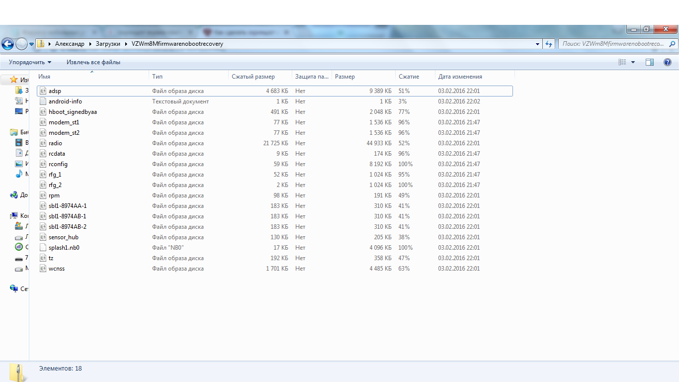

а распакуй архив один раз, может там внутри ещё один архив у меня он почему-то вообзе не скачивается, вернее скачивается, но пипец с какой низкой скоростью

Распаковал, внутри образы IMG(сделал скин)
попробовал поставить их поочередно. Все прошло успешно, кроме Radio.IMG. После ребута девейс пешел в fastboot. Восстановился из BackUp
