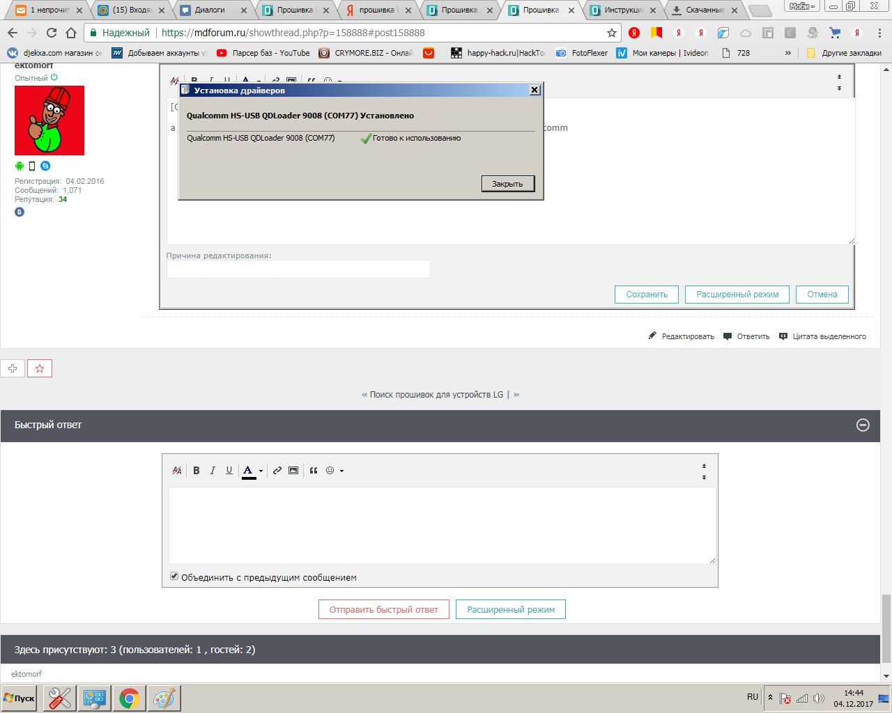

а если телефон не входит в режим Download Mode. как его зашить?телефон на qualcomm
