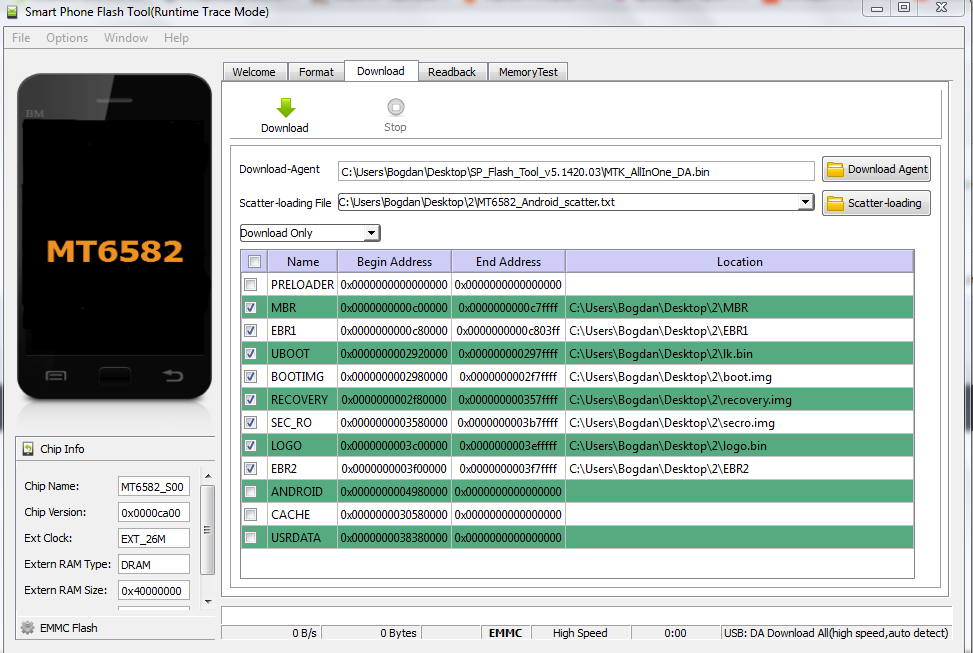

Модель точно правильная. Сейчас пытаюсь прошиваться прошивкой которую дал Brick Top но там не все галочки стоят во флештуле, можно подробную инструкцию

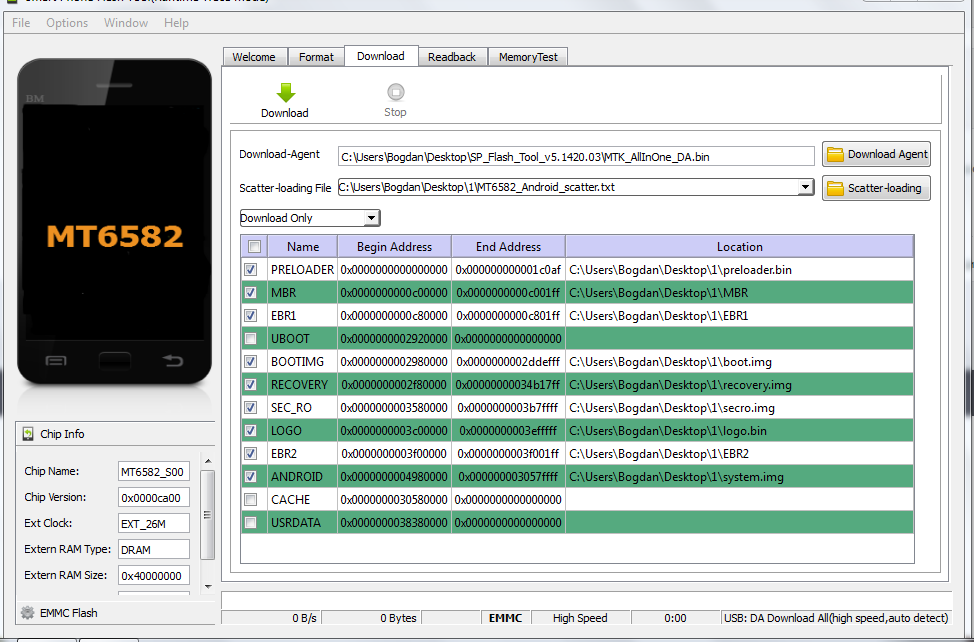

Вот так выглядит флеш тул при выборе скатера с папки 1 и папки 2

Сообщение от DondeLoRd228
а чего на втором скрине не выбран образ system? поставь галочку на против Android и укажи путь к образу system.img самомстоятельно, который лежит в этой же папке с прошивкой (по крайней мере он должен там быть)

Сообщение от Fish
А с прелоадером что делать ??
Сообщение от Fish
И еще, а форматировать через флештул устройство нужно ??

Сообщение от Fish
Все равно белая полоса
нет
лучше не заливать чужой загрузчик
других прошивок нет в сети, можешь попробовать сделать Format, затем залить прошивку целиком!!! (preloader тоже!)

Сообщение от Fish
нет
именно после таких действий белая полоса
