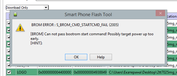

После перепрошивки только черный экра и есть звук, и вторым файлом не шьётся пишет ошибку. Помогите вернуть его к жизни
Прошивка успешно закончилась? Окошко с зелёным кружочком после окончания прошивки вылезло? Какую ошибку выдаёт когда вы пытаетесь прошиться второй прошивкой?

Окошко вылетало, а ошибка такая
попробуйте подключить смартфон на прошивку, точно так же как и ранее, в выключенном состоянии то есть, но зажмите кнопку уменьшения звука и удерживайте её при подключении

Большое спасибо нашла рабочую прошивку и всё получилось
