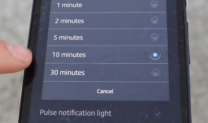

5. Далее нам надо выбрать настройки затухания экрана и установить их на 10 минут! Перейдите в Настройки ---> Дисплей и найдите там опцию Sleep, выберите 10 минут.

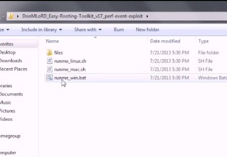

6. Скачайте скрипт для рутинга Sony Xperia Z (оригинальная тема на xda-developers) и извлеките файлы себе на диск (не важно С или D).
7. Теперь подключите устройство к компьютеру через USB.
8. Откройте только папку с только что извлеченными файлами скрипта и запустите .bat файл.

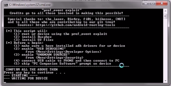

9. Нажмите Enter в появившемcя окне командной строки.

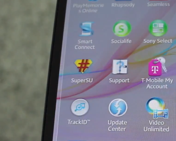

10. Дайте скрипту сделать свою работу и устройство перезагрузится, не прерывайте операцию. По завершению процесса рута вы увидите новое приложение на своём Sony Xperia Z, это SuperSU приложение с помощью которого вы будете управлять каким приложения предоставлять права суперпользователя.
