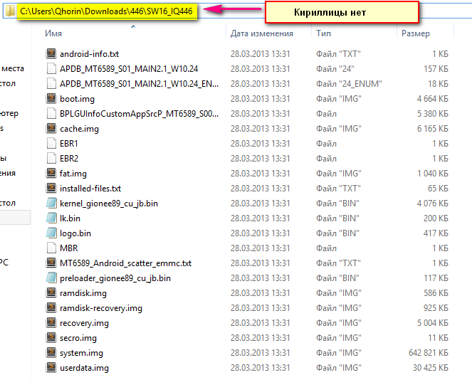

1. Скачиваем прошивку, вернее архив с прошивкой и распаковываем архив в отдельную, пустую папку. Папка в которой содержится прошивка должна иметь в названии только цифры или английские буквы, никаких русских или других кириллических символов или иероглифов. Кроме того, сам путь, где будет располагаться прошивка, тоже должен содержать только латиницу или цифры. Пробелов тоже не должно быть (смотрим скриншот ниже):

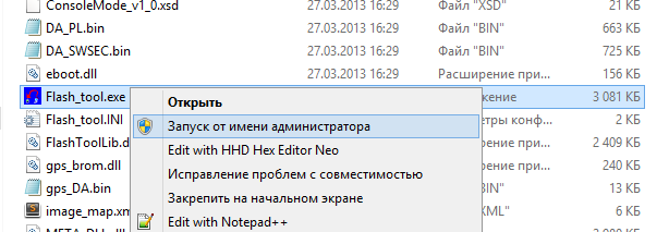

2. Теперь скачайте архив SP_Flash_Tool_v3.1312.0.139.zip (расположен внизу под инструкцией). Распаковываем данный архив и заходим в распакованную папку. Находим там файл Flash_tool.exe и запускаем его, желательно на правах администратора (клик правой мышкой по файлу -> запуск от имени администратора):

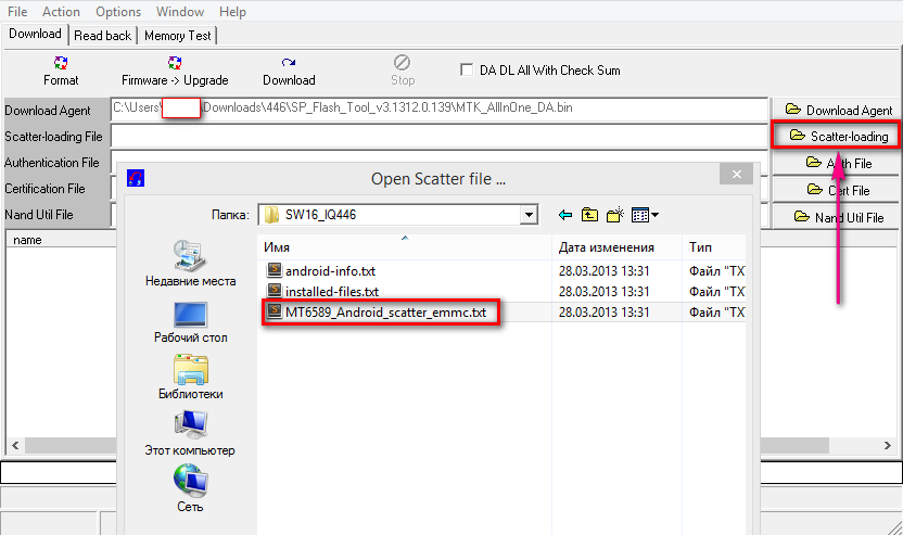

3. Открывается окно программы, здесь нажимаем на кнопку Scatter-loading, которая расположена в правой части окна утилиты. Появится окно обзора файлов, перейдите в нём в папку с прошивкой и выберите файл MT6589_Android_scatter_emmc.txt:

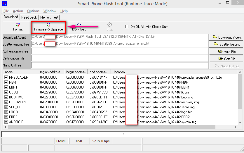

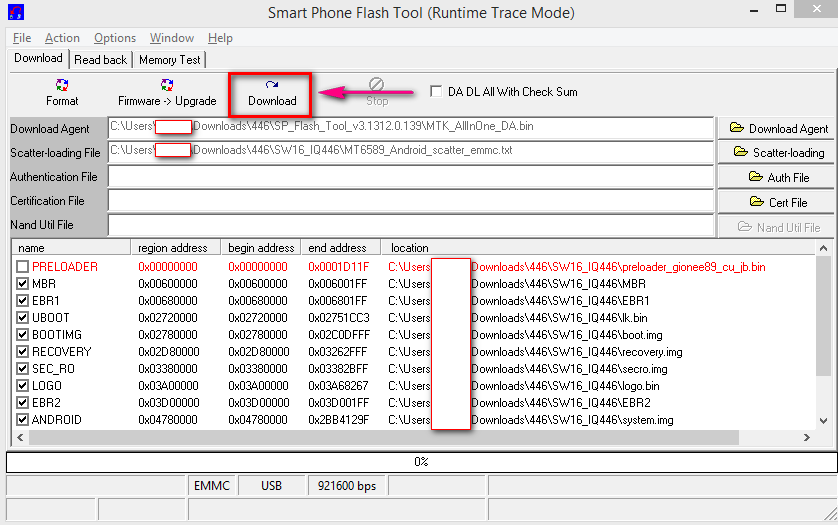

4. Дальше, убираем флажок напротив пункта PRELOADER и нажимаем на кнопку Download, поскольку прошивать данный раздел, без надобности, не надо. Однако, если вы выполняете понижение прошивки или же смартфон у вас "кирпич", то есть не включается вообще, то оставьте флажок напротив PRELOADER, а вместо Download нажмите кнопку Firmware -> Upgrade:
5. После этого, программа перейдёт в режим ожидания, то есть она будет ждать пока будет подключено устройство для прошивки. Берём в руки ваш Fly IQ446 и выключаем его, а после этого вынимаем из него батарейку буквально на пару секунд и вставляем её обратно, но смартфон включать не надо. Подключаем выключенный смартфон к компьютеру через USB кабель, опять же напрямую к компьютеру, без всяких переходников, и прошивка начнётся сама через пару секунд, если всё было сделано верно. Если прошивка не начинается, то почти всегда это неустановленные драйвера, читайте первую половину данной инструкции.
