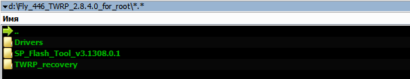

1. Скачать архив с необходимым софтом и образом TWRP recovery из вложения к посту (Fly_446_TWRP_2.8.4.0_for_root.7z), распаковать в корень любого диска. В архиве находится TWRP + scatter-файл, программа для прошивки и необходимые драйвера.
2. Установить драйвера из папки Drivers.

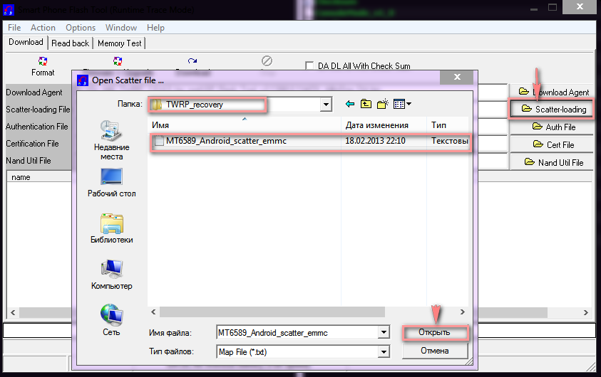

3. Запустить SP Flash Tool (Flash_tool.exe). Нажать на кнопку scatter-loading и выбрать файл MT6589_Android_scatter_emmc.txt, который лежит в папке TWRP_recovery.

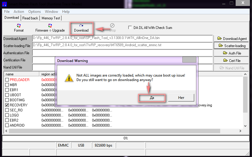

4. Отключить телефон от компьютера, если был подключен, выключить.
5. В программе нажать на кнопку Download, в всплывшем окне нажать ДА, после чего, сразу, подключить выключенный телефон к компьютеру, сразу начнётся прошивка рекавери. Дождаться завершения (окна с зелёным кругом), отключить телефон от ПК.
