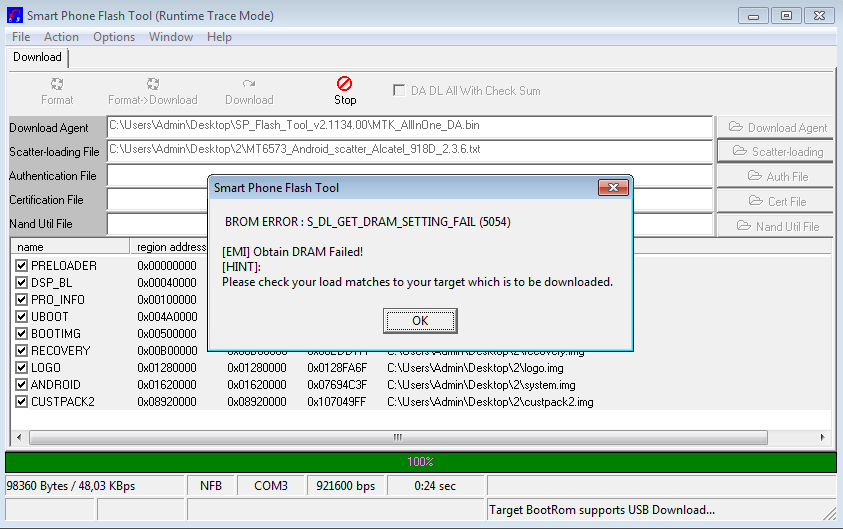

Здравствуйте
Пробовал обновить прошивку телефона
Во время прошивки неожиданно вылезла во флештулз ошибка 5054
Драйвер переустановил (как прочитал на вашем форуме)
А он всё равно продолжает выдавать ту-же ошибку.
Ну в общем, кому не сложно
Здравствуйте

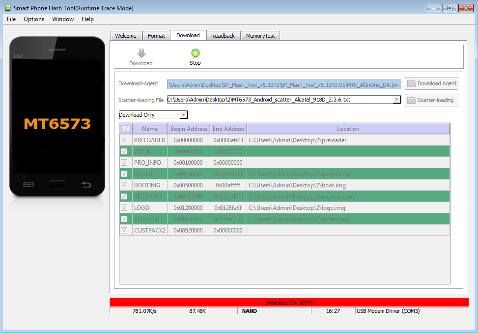

Я сделал как вы сказали. Вот результат:
17.01.2015, 22:23
BigBrother
02.01.2015
16
0
На старом флештуле ошибка. На новом доходит красная полоса до конца и стоит там без каких - либо изменений.
А вы сказали: "Обратись в службу поддержки", а я не знаю как и куда писать.

Сообщение от BigBrother
так эта ошибка на том флэштуле, который я тебе дал?
по поводу службы поддержки, заходишь на сайт алкателя, берёшь там их мыло и пишешь, онлайн поддержки там нет наверно

ты как-то странно шьёшь себе всё)) на некоторых скриншотах не стоят галочки, на некоторых стоят галочки на против всех разделов, но не указан путь

Сообщение от Fish
Да, а с галочками там вообще фигня какая-то. Я в первый раз везде галочки поставил. А во второй только там, где путь прописан был. Никаких изменений.

- попробуй снять галочки с PRELOADER и DSP_BL, всё остальное прошить (пути указать если не указаны к образам)
- попробуй прошить всё но не через Download, а через Firmware-Upgrade
- попробуй в начале отформатировать телефон, затем прошить все разделы с помощью Firmware-Upgrade
ты случайно туда ничего от других телефонов не пытался прошить? у тебя такая ошибка, которая встречается у тех, которые шьют не своё
