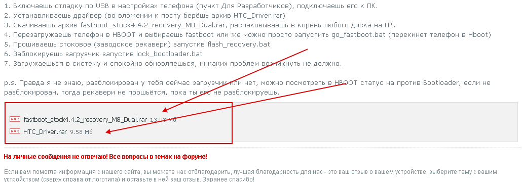

у тебя прошито кастомное рекавери (проделки предыдущего хозяина), пока ты не прошьёшь стоковое от своей прошивки и не закроешь загрузчик, ни о какой установке официального ОТА обновления не может быть и речи!! Не станет оно никогда!
