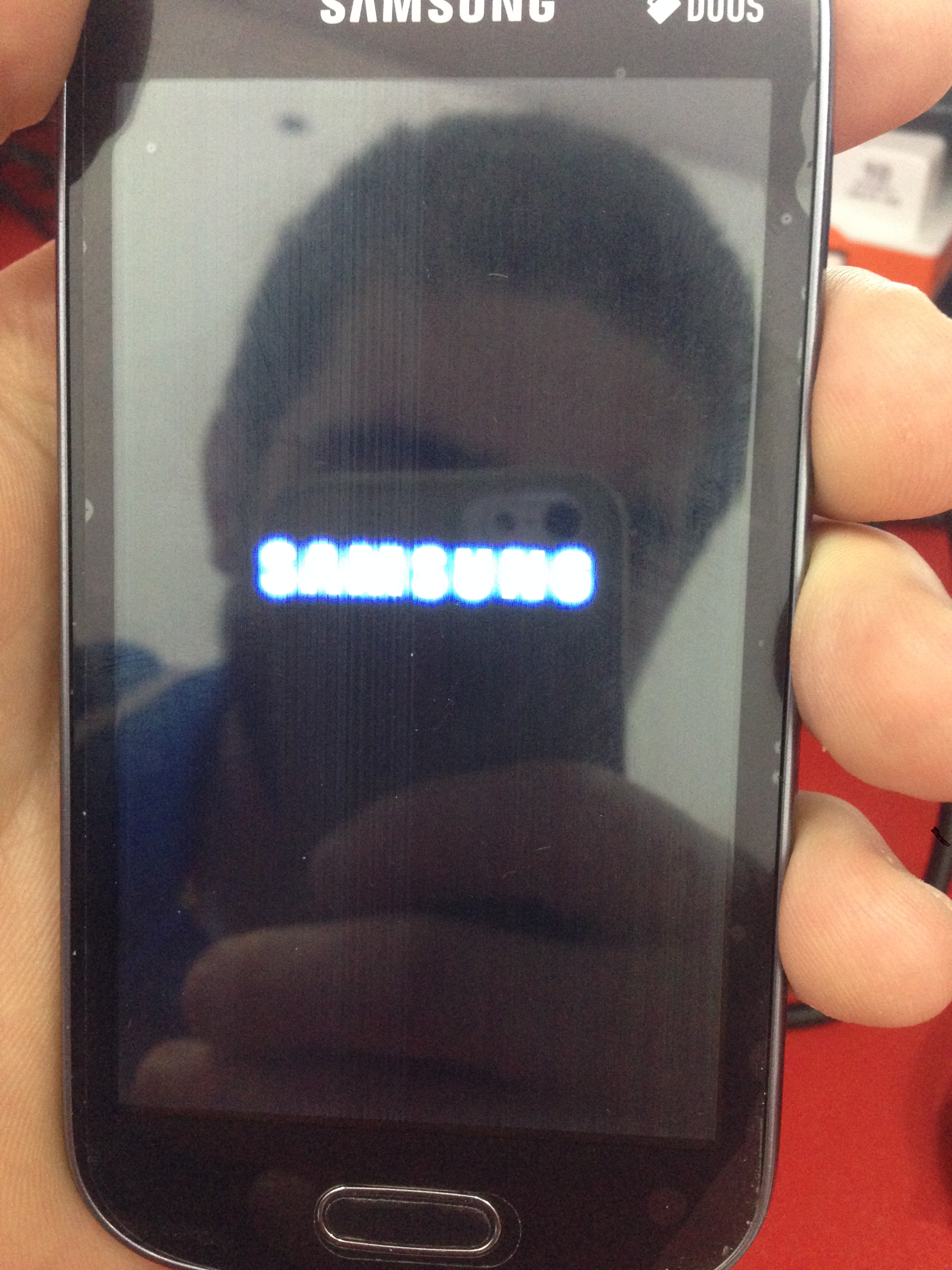

Вчера принесли на прошивку s7582 и после прошивки с сервисной прошивкой изображение экрана стало искаженным , прошивал разными прошивками , пока ничего не помогло . может то сталкивался с такой проблемой и может посоветовать
никогда с таким не сталкивался, вайпы ведь не помогают? может попробовать форматнуть nand, затем прошиться сервисной прошивкой с пит-файлом, или результата никакого это не даст?
искажённое - это как? рябит или что?

Черный экран и ели заметные разноцветные полоски
. nand как стереть на нем ? если честно вайпы не пробовал так как на экране ничего не видно но сенсор работает

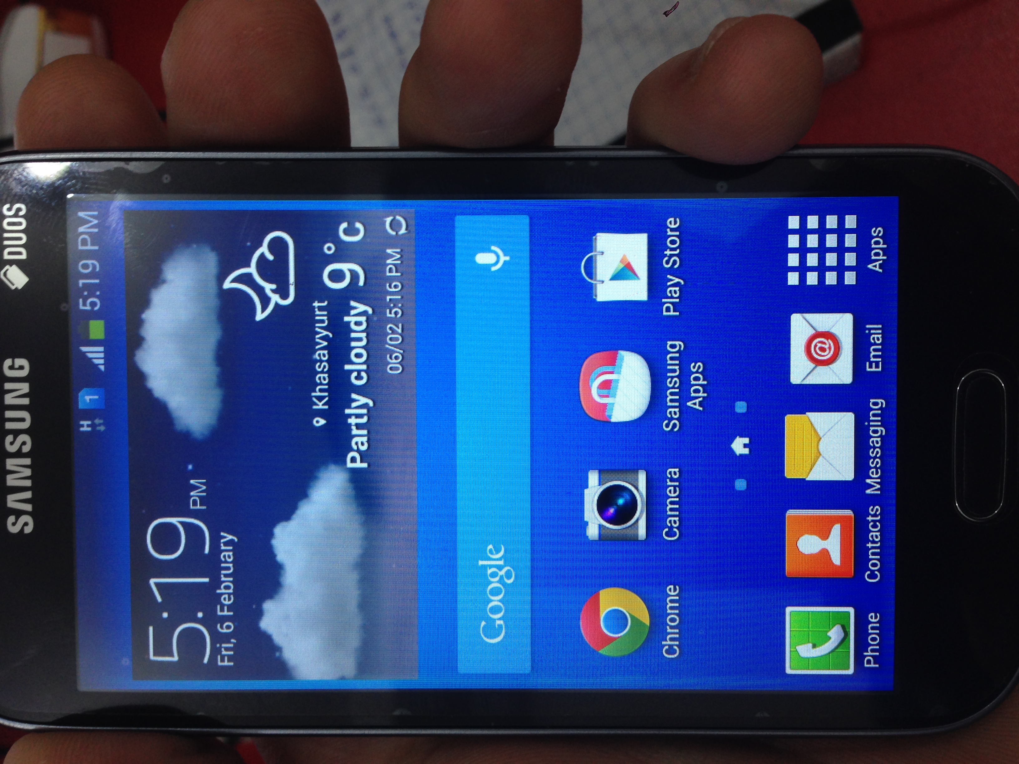

Сейчас после прошивки без пит скачаной с сапорта z3x shell S7582XXUANK5_OLBANK1.zip изображение появилось но на экране остались полоски , на фото все видно .

ничего не сделал и стало еще лучше изображение . правда русского нет , сейчас попробую прошить другой прошивкой
