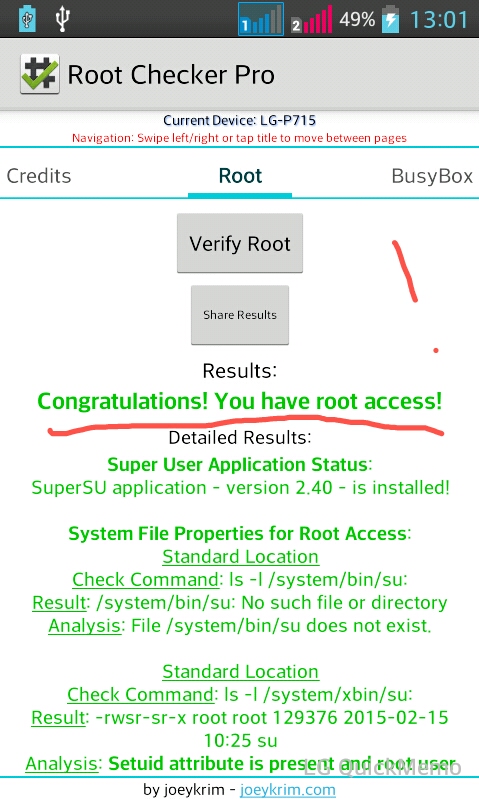

так а фрамарутом пробовал получить рут права?
проверить наличие рута можно с помощью root checker

SuperSU вроде бы сказал что получил рут!
Смог удалить системные приложения (LG, Обновляторы, Ютуб....)
а Link2SD сказал что переносить файлы на СД не требуется 0.0
сечас root checker проверю... доступ есть!

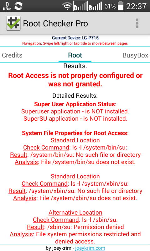

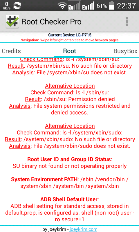

Блин, в итоге телефон отключился и написал Security Error
пришлось восстанавливать LGMobile support tool а он поставил новую прошивку -20a - вот теперь балуюсь(((
Похоже доигрался (( теперь РУТ права не светят.

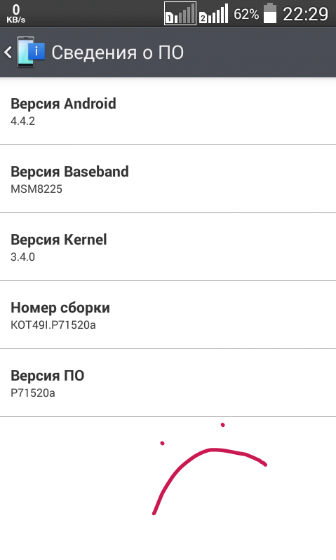

Скачай эту прошивку (Android 4.4.2 со встроенным рутом и CWM recovery), прошей её по этой инструкции

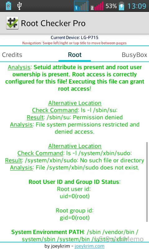

Сегодня наконец-то установил Android 4.4.2 со встроенным рутом и CWM recovery !
Установил вышеуказанную прошивку. KDZ Updater не смог установить - приложение виснет и выключается.
Помог LG Flash Tool 2014, режим Download Mode я так и не понял как его запустить (по описанию не работает) зашел как обычно EMERGENSY MODE. Причем, когда батарея зарядилась на телефоне (от компа), соединение начало отваливаться и прошивка срывалась: убрал батарею - всё пошло хорошо. Теперь ROOT открыт! Link2SD работает!
