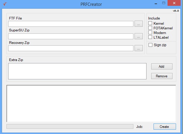

5. Запускаем PRFCreator.
6. Выбираем файлы:
- В поле FTF File - файл с прошивкой в формате *.ftf
- В поле SuperSU Zip - файл UPDATE-SuperSU-vX.XX.zip
- В поле Recovery Zip - файл *.flashable.zip с рекавери (опционально)
7. Жмём кнопку Create и дожидаемся окончания создания прошивки.

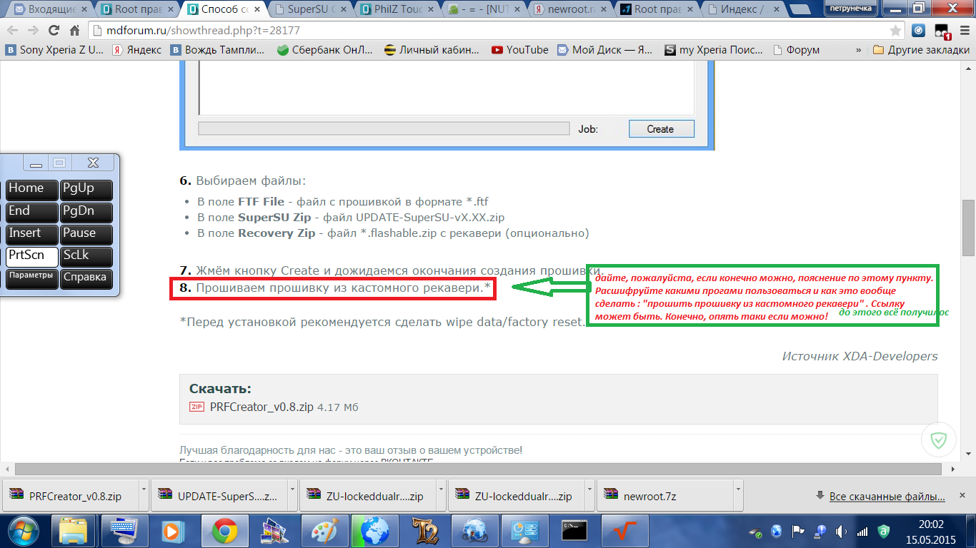

8. Прошиваем прошивку из кастомного рекавери.*
*Перед установкой рекомендуется сделать wipe data/factory reset.
