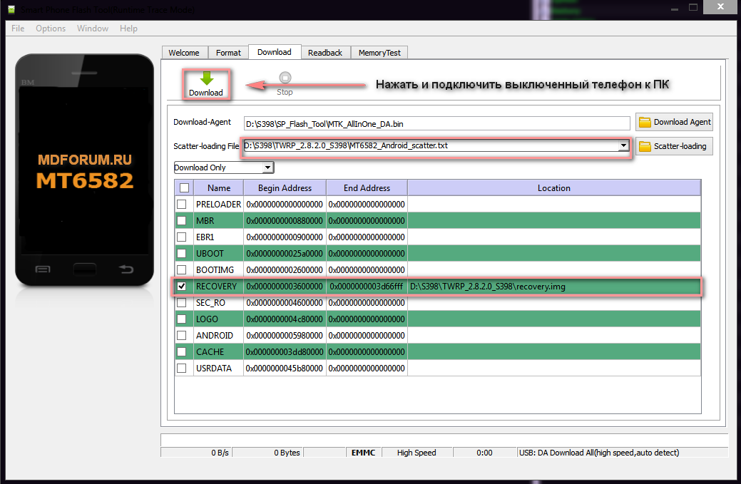

4. Запустить SP Flash Tool от имени администратора.

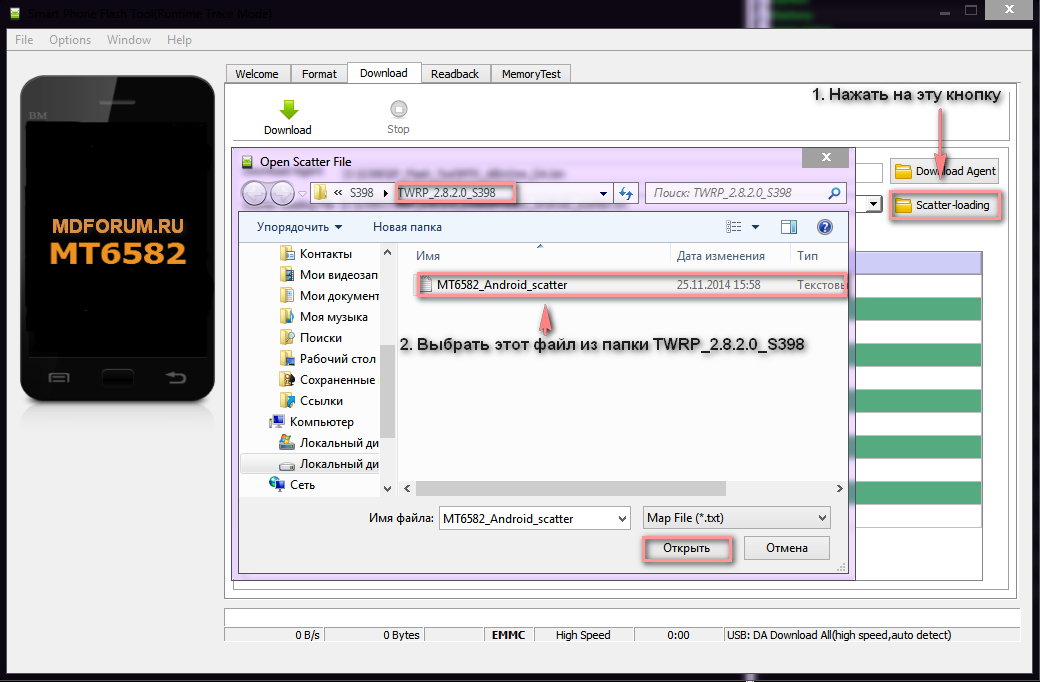

5. Нажать на кнопку scatter-loading, в открывшемся проводнике выбрать файл MT6582_Android_scatter.txt из папки TWRP_2.8.2.0_S398.
6. Нажать кнопку Download и подключить выключенный телефон к компьютеру, если с драйверами всё ОК, то процесс прошивки рекавери начнётся сразу после подключения.
7. Дождаться завершения процесса прошивки, длится примерно 5-10 секунд (пробегут красная и жёлтая полоски). В конце должно выскочить такое окошко:
