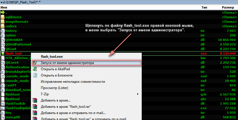

    4. Запустить flash_tool.exe от имени администратора. (все скриншоты кликабельны)

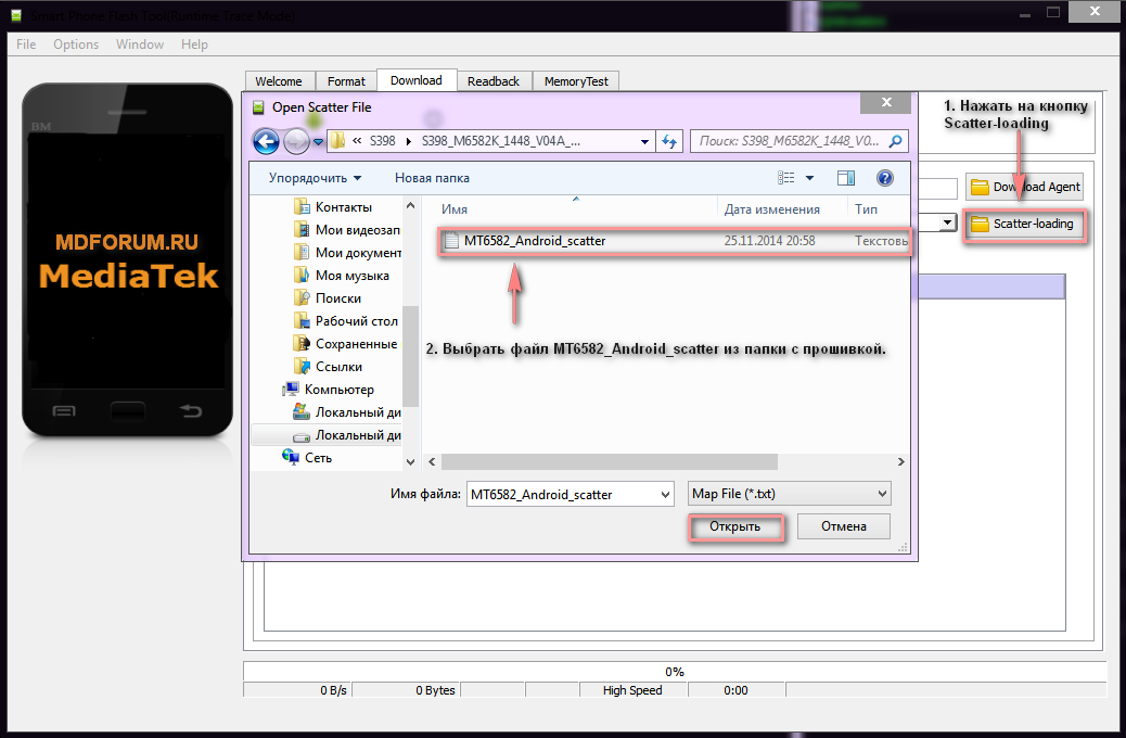

    5. Нажать на кнопку scatter-loading, в открывшемся проводнике выбрать файл MT6582_Android_scatter.txt, который находится в папке S398_M6582K_1448_V04A_CIS с прошивкой.

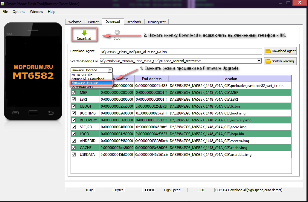

    6. Сменить режим прошивки на Firmware-Upgrade, нажать на Download и, сразу, подключить выключенный смартфон к компьютеру, если драйвера установлены, то процесс прошивки начнётся автоматически. (пробегит красная, фиолетовая и жёлтая полоски).
    7. Дождаться завершения прошивки, в конце выскочит небольшое окошко с зелёной "птичкой".
