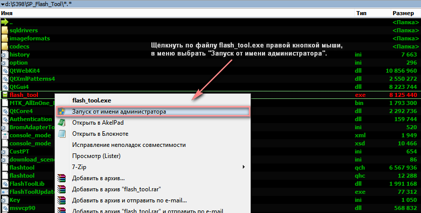

    4. Запустить SP Flash Tool от имени администратора.

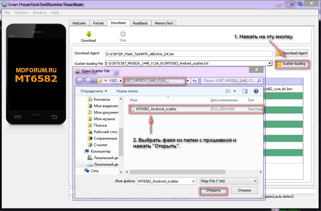

    5. Нажать на кнопку scatter-loading, в открывшемся проводнике выбрать файл MT6582_Android_scatter.txt, который находиться в папке с прошивкой.

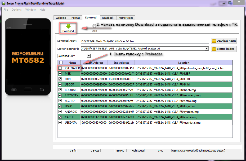

    6. Снять галочку с Preloader, нажать на кнопку Download и сразу подключить выключенный телефон, прошивка начнётся автоматически, если драйвера для SP Flash Tool были установлены.

    Если, вдруг, у вас выскочит такая ошибка: PMT changed for the ROM; it must be downloaded, тогда ставите везде галочки, включая Preloader и шьёте через режим Firmware Upgrade. Всё должно быть так, как на скриншоте (кликабелен):
