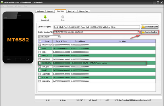

    5. Запускаете flash_tool.exe из папки SP_Flash_Tool. В окне программы жмёте кнопку scatter-loading и выбираете файл MT6582_Android_scatter.txt, который находится в паке TWRP. Далее смотрите, чтобы стояла галочка только на против пункта RECOVERY и рядом был указан путь к recovery.img. Всё должно выглядеть как на скриншоте:
    6. Далее нажимаете на кнопку Download(зелёная стрелочка вниз) вверху окна программы и сразу подключаете выключенный телефон к компьютеру. После чего, сразу, начнётся процесс прошивки recovery. Дождитесь завершения, должно вылезти окно c зелёной птичкой и надписью Download OK.
