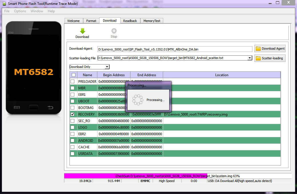

5. Зайти в Options (Опции), перейти во вкладку Download и поставить галочку на против пункта DA DL ALL With Check Sum

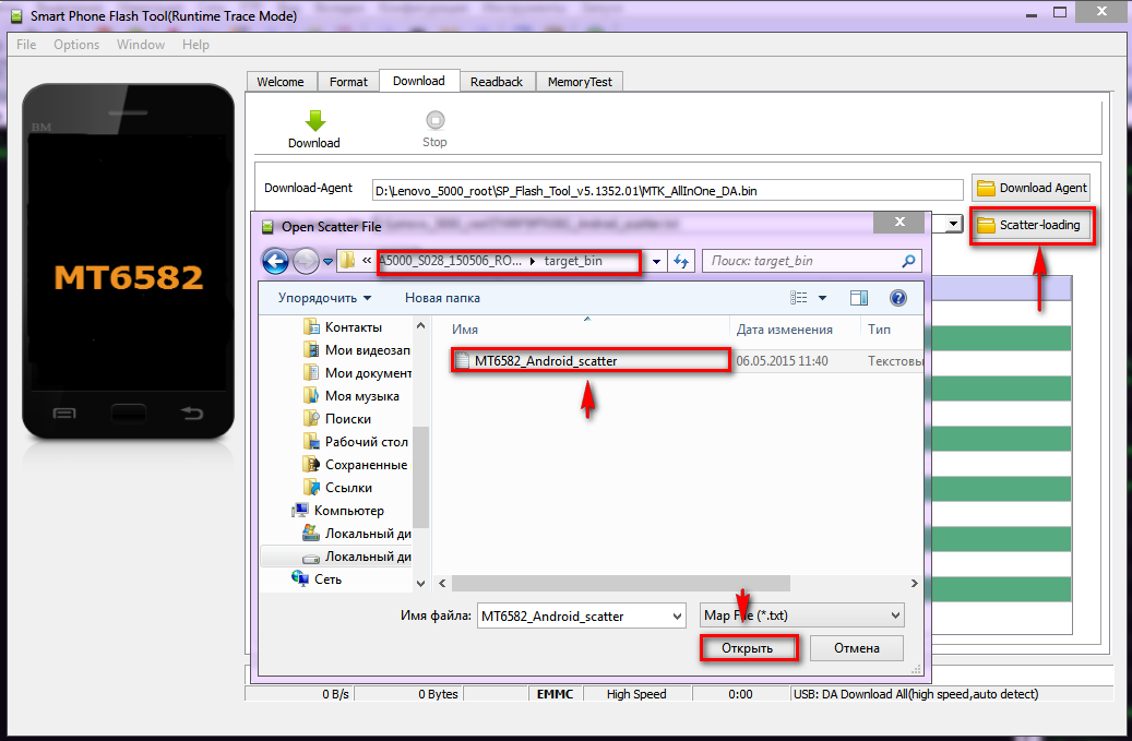

6. Нажать на кнопку scatter-loading и в открывшемся проводнике выбрать файл MT6582_Android_scatter.txt, который находится в папке target_bin с прошивкой.
подождать пока SP Flash Tool проверит целостность прошивки

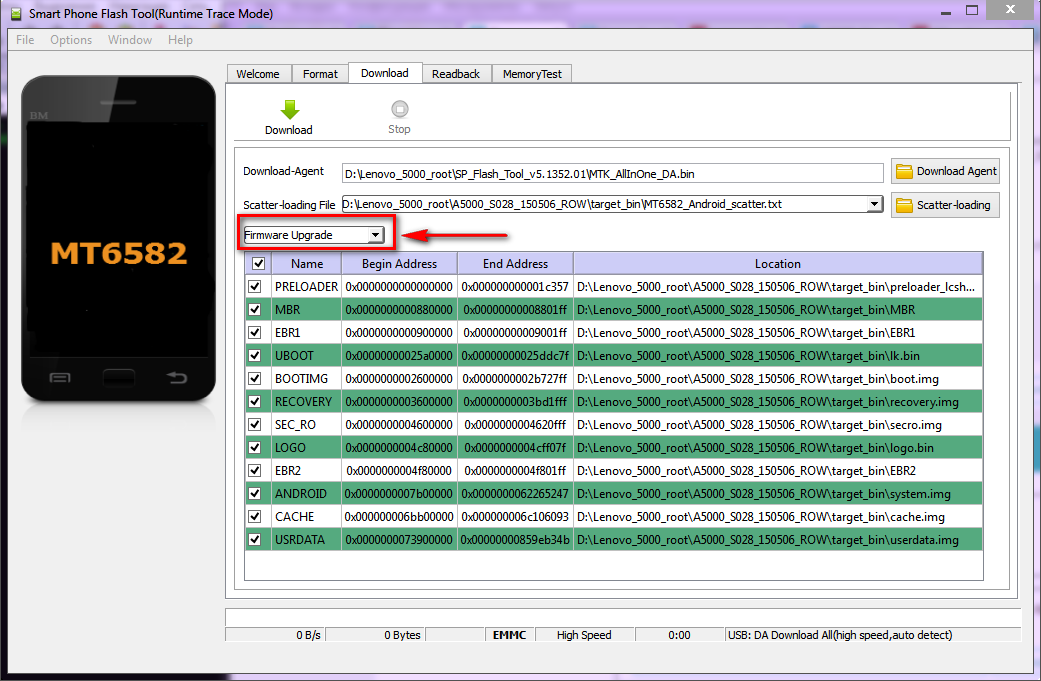

7. Сменить режим прошивки на Firmware Upgrade (по дефолту стоит Download only)

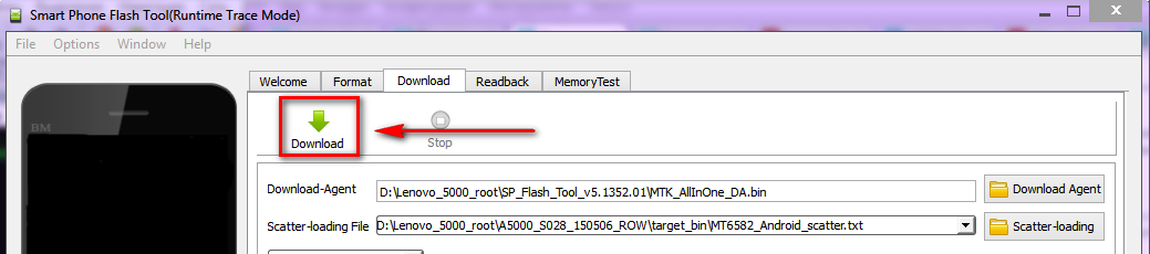

8. Нажать на кнопку Download (зелёная стрелочка вниз) и подключить выключенный телефон к компьютеру, если драйвера установлены, то сразу начнётся прошивка.
9. Дождаться завершения прошивки, в конце выскочит окошко с зелёной "птичкой", после которого телефон можно отключить от компьютера, он прошит.
