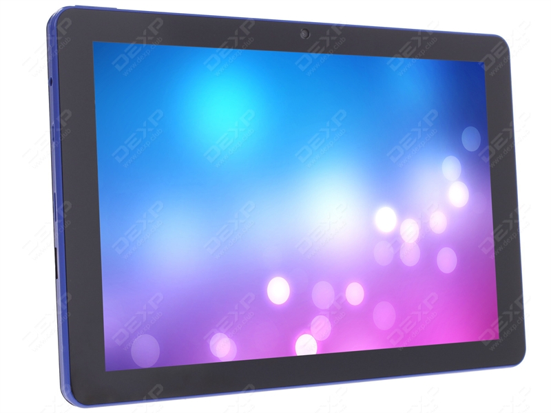

DEXP Ursus NS110 Очень нужна прошивка для планшета 1280x800/IPS/4x1.3Ghz/1+8Gb/3G/Wi-Fi/BT/GPS/2+2MPix/8000mAh/A4.4.
Или под проц MediaTek MT8382.
На оф. сайте прошивки нет и техподдержка не отвечает.
У кого есть скиньте, плиз, ссылку!
Неудачное беспроводное обновление с ошибкой и теперь только в Recovery могу зайти и все.
Восстановить хочу, вот для чего Сразу скажу, что через Recovery ни как не получается восстановить заводскую.
Такая же проблема! Скачал прошивку. А что дальше делать?? Помогите, пожалуйста ))
