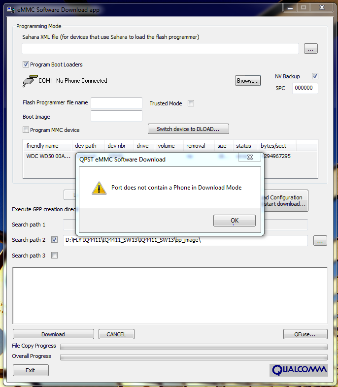

25.11.2015, 13:07
lnp689
15.11.2015
28
0
Fish,
QPST установил.
"6. Запускаешь eMMC Software Download."- не могу найти эту программу.

Fish, Может, попробовать с аккумулятором?
27.11.2015, 00:26
lnp689
15.11.2015
28
0
Выдается сообщение и прошивка не идет.

Сообщение от lnp689
разве непонятно что написано в сообщении? твоего телефона не видно или он не в режиме загрузчика

Fish,
А как сделать, чтобы его было видно и была возможность указать пути к файлам прошивки? Если один из трех путей проходит ( к папке bp_image), то остальные два тоже можно проторить!
