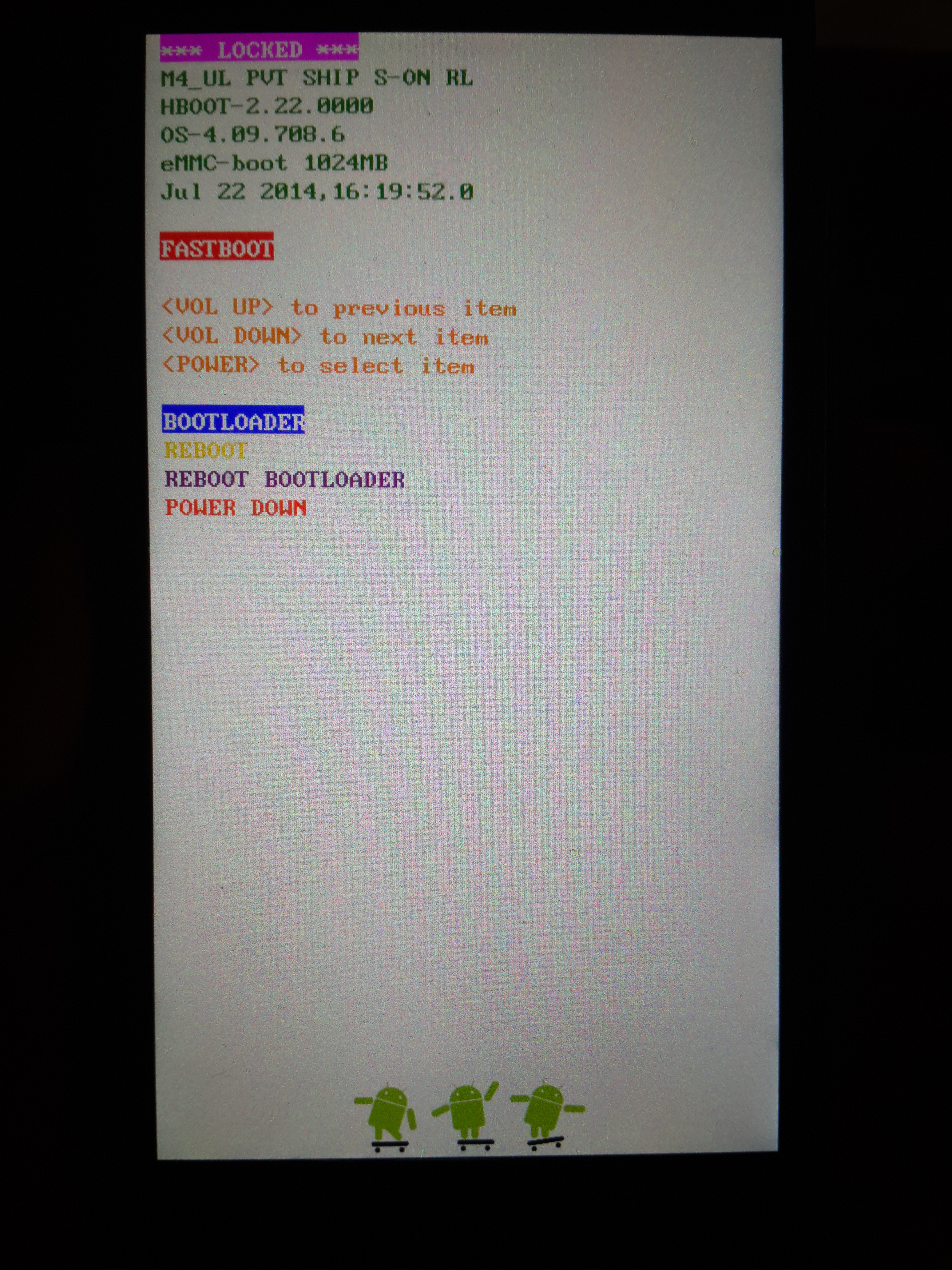

Добрый день, появилась проблема с телефоном htc one mini.
При включении телефона, попадает в fastboot, в hboot переключиться можно. В чем может быть проблема? Как её лечить?

Телефон бы у младшей сестры, как говорит был на зарядке, после чего выключился и включается только в fastboot
Попробую, отпишусь

Проблема щас такая, комп не видит телефон. Не могу установить драйвер, Android 1.0 не устанавливается, даже вручную. В чем может быть подвох?

драйвера в этой теме USB драйвера для HTC [4.2.0.001], загружаешься в меню Hboot, выбираешь Fastboot, устанавливаешь драйвер и запускаешь файл с прошивкой

установил, все равно показывает восклицательный знак напротив Android 1.0
