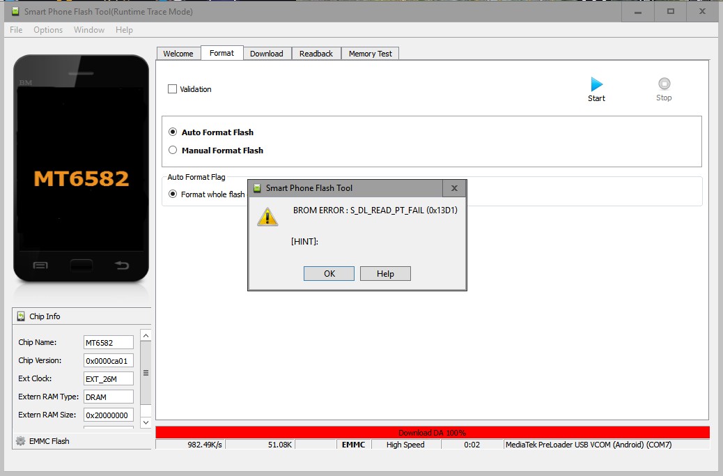

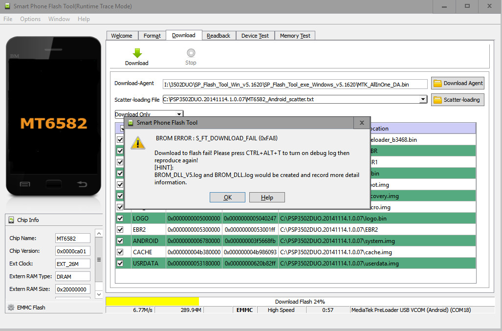

    пробовал. смарт выдавал разного рода системные ошибки google, dok web нашел вирус в системном файле, перепрошил , некоторое время поработал смарт, потом начались теже ошибки. решил форматнуть по инструкции и потом еще раз прошил, смарт не запускается, говорят нужна прошивка со всеми системными файлами
  • Старый 09.09.2016, 20:16
    Олег Джуринский, всё у тебя нормально прошилось, судя по второму скриншоту

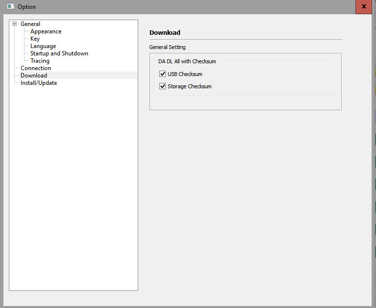

    Олег Джуринский, в опциях флэштула попробоуй поставить галочку на против DA DL Check Sum и ещё раз прошиться, возможно из-за этого не включается
  • Старый 10.09.2016, 14:54
    Сообщение от Fish
    . там две галочки. ставить обе? и в любом случае вылетает ошибка

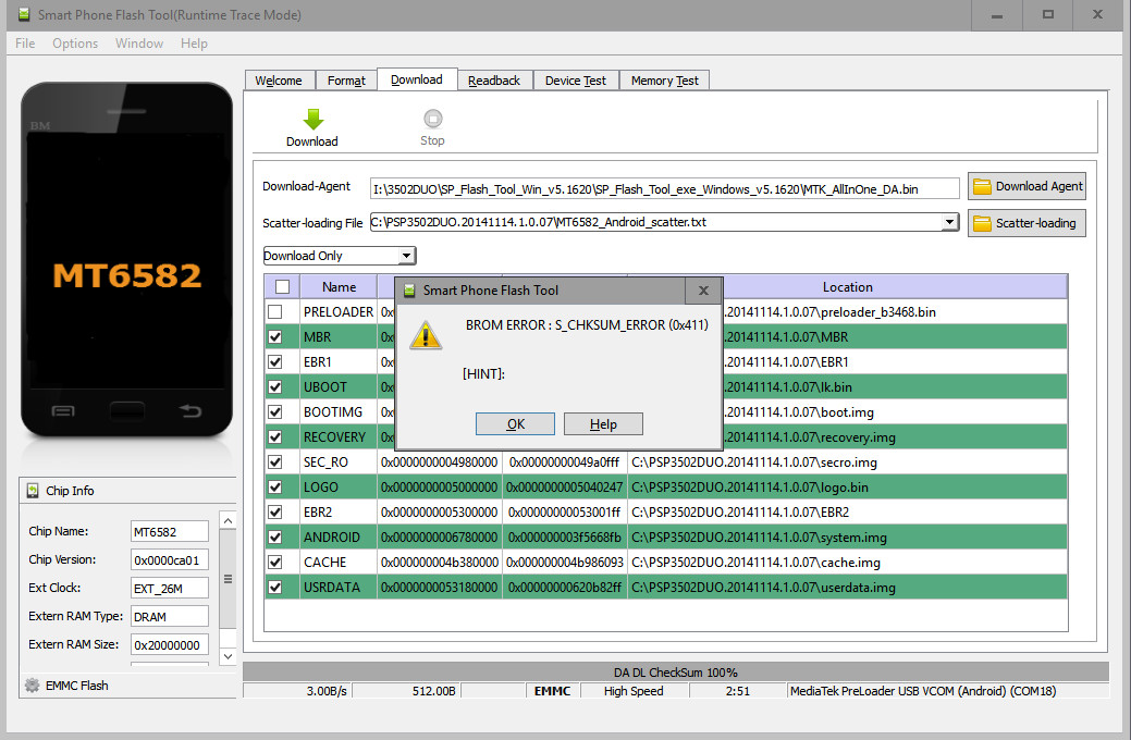

    подзарядил акб, выдало ошибку 411
  • Старый 11.09.2016, 23:00
    Сообщение от Олег Джуринский
    убери галочки DA DL Check Sum

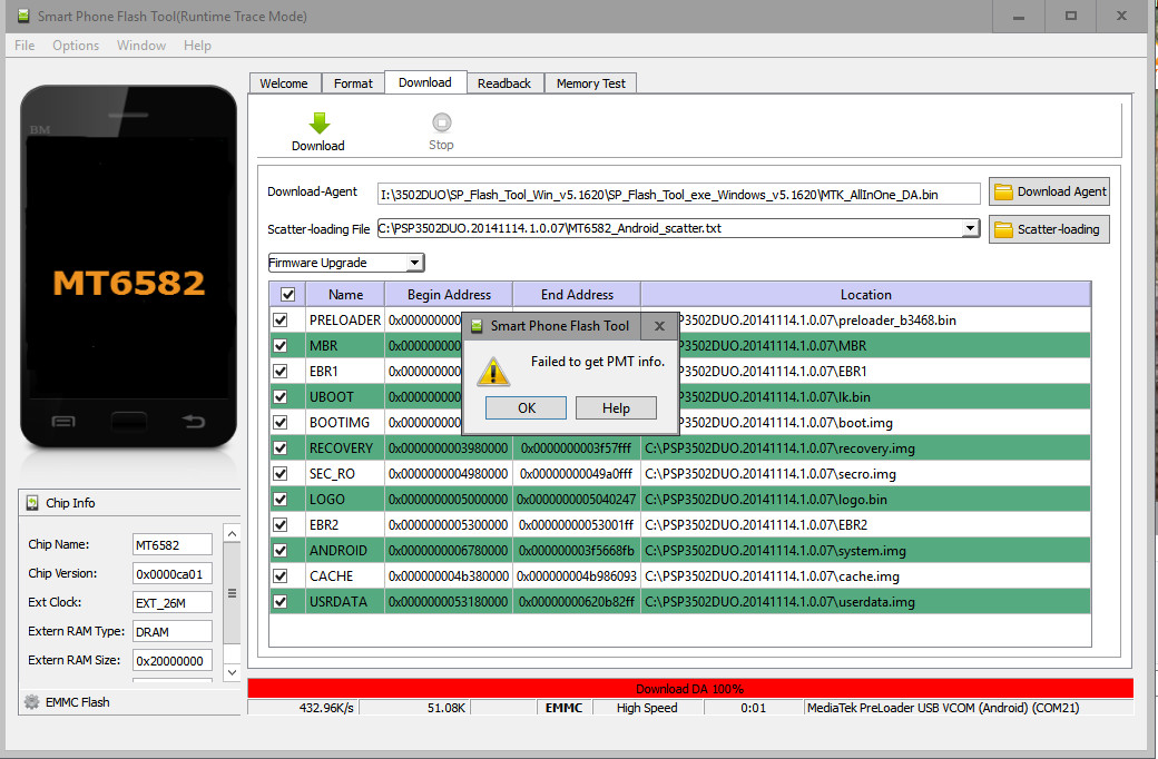

    выпадает это окно
  • Старый 14.09.2016, 21:51
    выпадает это окно
    ругается на разметку

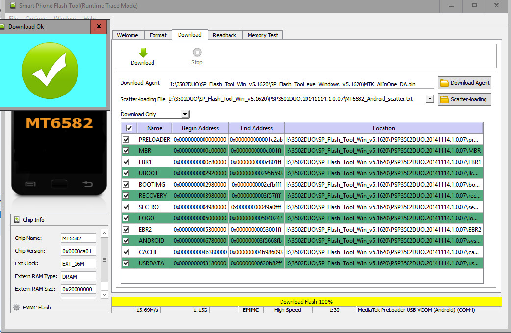

    а попробуй сменить версию прошивальщика на эту (во вложении к посту), прошивайся в режиме download
    Cкачать:
    <phrase 1= SP_Flash_Tool_Win_v5.1620.rar
  • Старый 14.09.2016, 23:33
    Сообщение от Fish

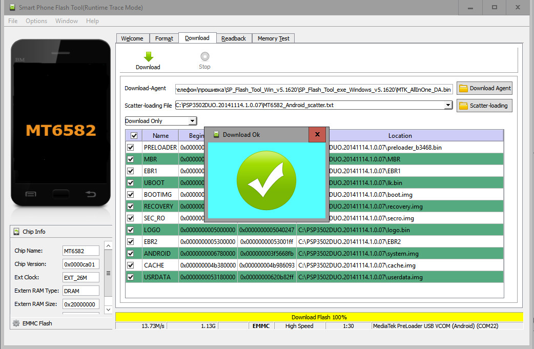

    прошивка прошла удачно, но смарт не запускается
  • Старый 14.09.2016, 23:45
    я без понятия, почему он у тебя не запускается
    попробуй сделать format, затем ещё раз прошиться, со всеми галочками, включая preloader
  • Старый 18.09.2016, 11:25
    Сообщение от Fish
    все прошло на ок, но кирпич, возможен есть какой-то нюанс, но я его не знаю
