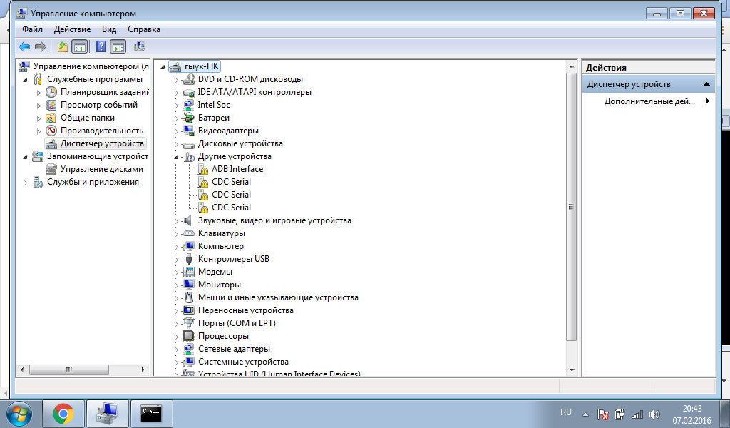

включенным, с
включенной отладкой по USB, драйвер нужно установить только для ADB Interface
вложенные в архив драйвера должны устанавливаться, можешь попробовать ещё
эти или
эти

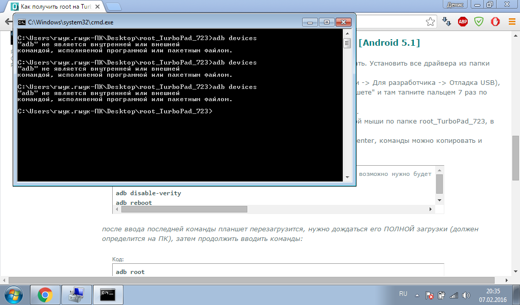

1. зачем распаковать на рабочий стол? у тебя видишь какой путь? он содержит кирилицу, распакуй в корень диска D
2. судя по всему, у тебя есть ещё одна папка root_TurboPad_723 в твоей папке root_TurboPad_723, так вот кликать нужно по той, при открытии которой ты видишь файлы adb.exe, fastboot.exe и т.д.
