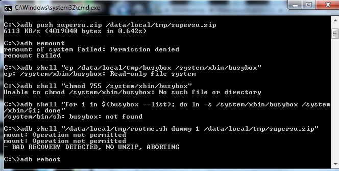

Сделал все по инструкции.... Перезагружается, но рут не дает.... Не находит какой то файл... Помогите пожалуйста!

Сообщение от gerc27
попробуй другим способом
