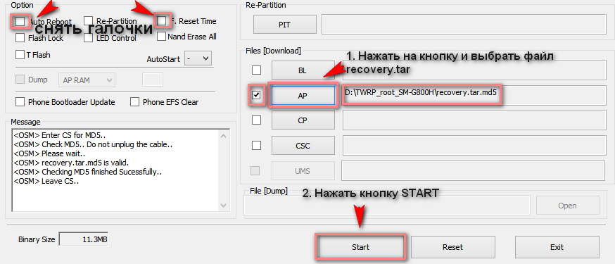

5. Запустить Odin.exe из папки TWRP_root_SM-G800H
6. Поставить галочку напротив пункта AP, нажать на кнопку и выбрать файл recovery.tar.md5
7. Снять галочки с AutoReboot и F.reset time (сделать это обязательно).
8. Подключить телефон к ПК, он должен будет определится в Odin (сверху загорится порт).
9. Нажать кнопку Start в программе и дождаться завершения прошивки (около 5-10 секунд), в конце прошивки порт загорится зелёным цветом и будет написано PASS!.
