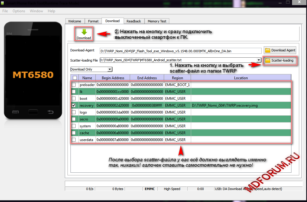

4. Нажать на кнопку scatter-loading в программе и выбрать файл MT6580_Android_scatter.txt, который находится в папке TWRP.
5. Нажать на кнопку Download и сразу подсоединить выключенный телефон к компьютеру. Дождаться завершения прошивки рекавери (несколько секунд, в конце должно выскочить окошко с зелёной птичкой).

- если у вас, после того, как вы нажали кнопку Download и подключили смартфон к ПК не начинается прошивка - в 99% случаев это проблема в драйвере, устанавливаете их вручную (из папки mtk_xp_vista_7_8_x32_x64) по этой инструкции
