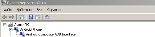

4. Установить драйвера (оба):
- Установка adb драйверов через AdbDriverInstaller
- Intel® USB Driver for Android
после установки драйверов зайти в Диспетчер устройств и проверить, как определяется планшет в системе, должен определяться так:

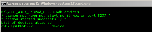

важно! после ввода команды сразу смотрите на экран планшета, возможно нужно будет разрешить отладку по USB для вашего ПК Ставите галочку на против пункта "Всегда разрешать отладку для этого компьютера" и жмёте OK.Код:adb devices
В командной строке должно быть примерно следующее:
