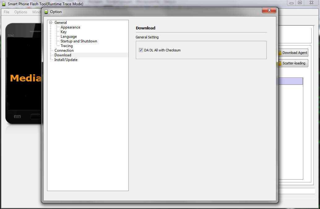

1. Скачиваешь архив UPDATE-SuperSU-v2.46.zip, помещаешь его не распаковывая на карту памяти. 2. Скачиваешь архив TWRP_DEXP_ixion_Energy.rar из вложения к посту, распаковываешь. 3. Подключаешь выключенный телефон и устанавливаешь драйвер из папки drivers для своей операционной системы на ПК. Отключаешь телефон от ПК, но не включаешь. 4. Запускаешь SP Flash Tool (flash_tool.exe) 5. Открываешь опции, переходишь в Download и ставишь галочку на против пункта DA DL Checksum. Закрываешь окно с опциями.

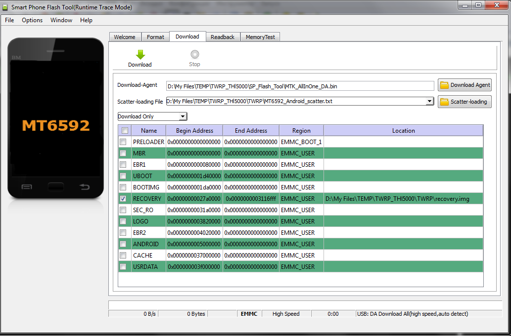

6. Нажимаешь на кнопку scatter-loading и выбираешь файл MT6592_Android_scatter.txt из папки TWRP.
7. Сверху окна SP Flash Tool нажимаешь на кнопку Download (зелёная стрелочка вниз) и сразу подключаешь выключенный телефон к ПК. Если драйвера установлены - прошивка начнётся автоматически, дожидаешься завершения (выскочит зелёная "галочка"). 8. Отключаешь телефон от ПК. 9. Зажимаешь кнопку увеличения громкости и кнопку питания, после включения кнопку питания отпускаешь, а кнопку увеличения громкости держишь до появления логотипа TWRP recovery. 10. В TWRP выбираешь пункт Install -> затем находишь среди папок архив UPDATE-SuperSU-v2.46.zip, выбираешь его и соглашаешься с установкой проведя пальцем внизу экрана. После установки архива выбираешь reboot system, телефон загрузится в систему уже с рутом.
